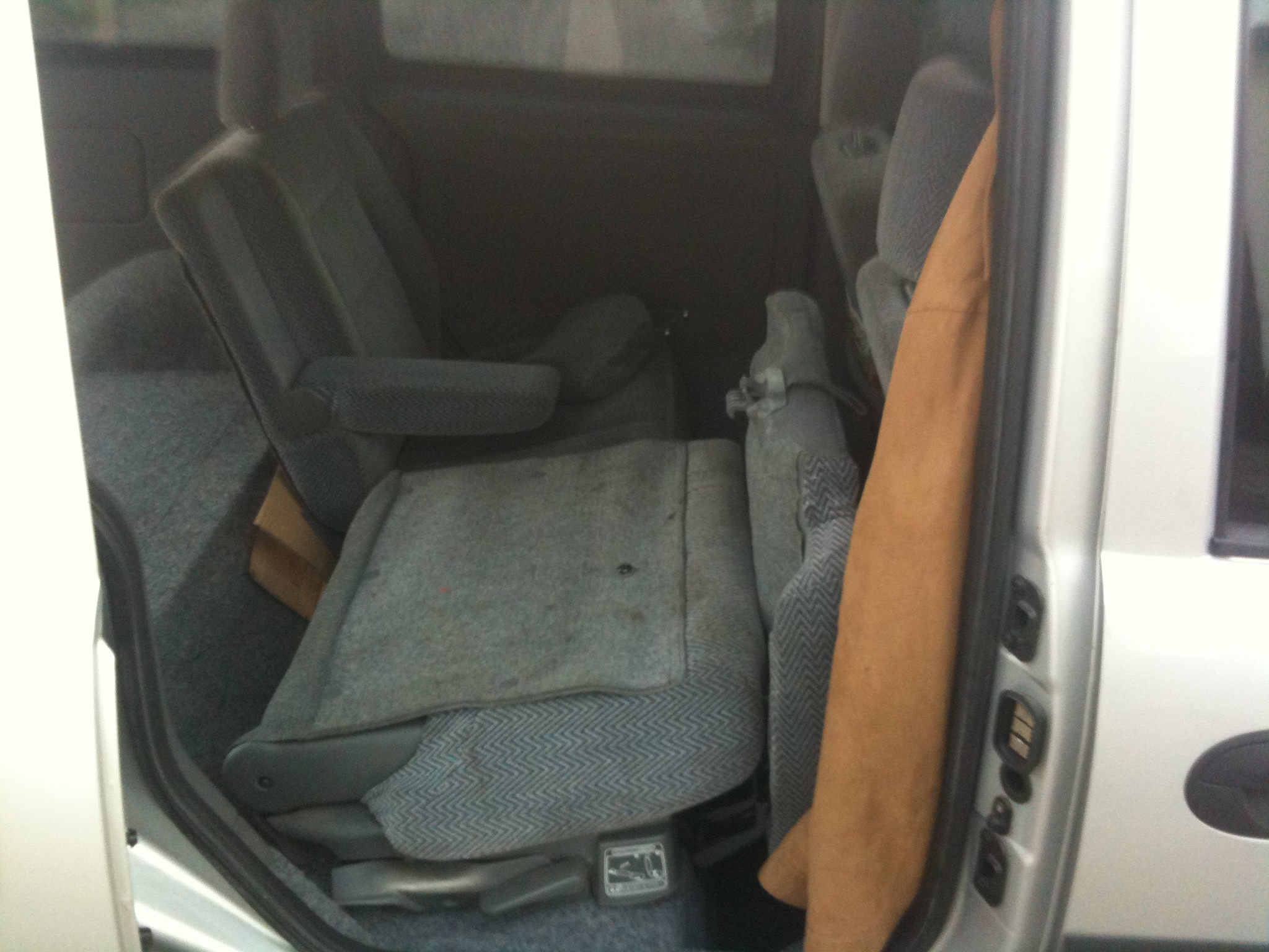

Цитата(KRYCK @ 1.11.2011, 20:11)
Подскажите что варить и куда? Ситуация такаяже как у вас. Ищю решения... Видел на необшитом салоне, что там есть отверствия на стойке , и если там стандартно ввареная гайка, то достаточно просто вкрутить туда крепление... Вот только у меня салон обшит, и непонятно есть ли там гайка. Вобщим поделитесь как делали.
В стойке отверстия под крепления ремней есть но гайки там нет!!!
Решение
1.Берешь иголочку и "методом тыка" находишь отверстие (примерно 10-12 см от края пластика,непомню точно), аккуратненько лезвием прорезаеш.
2 Снимаешь пластиковую обшивку арки, и ставиш внутрь блоки ремней безопасностей
3. Берешь рожковый ключ подлиннее и фиксируешь в нем гайку ,(не намертво) просовываешь этот ключ внутрь стойки и придерживаешь напротив отверстия
4. Берешь болт, продеваешь в железную часть ремня безопасности которая идет к стойке, и в отверстие где уже ждет гайка не дыша закручиваешь,
P.S. Ставил себе сиденья от астры караван, в бонус подарили ремни безопасности.
сиденья и ремни стали по всем штатным креплениям!!!!
