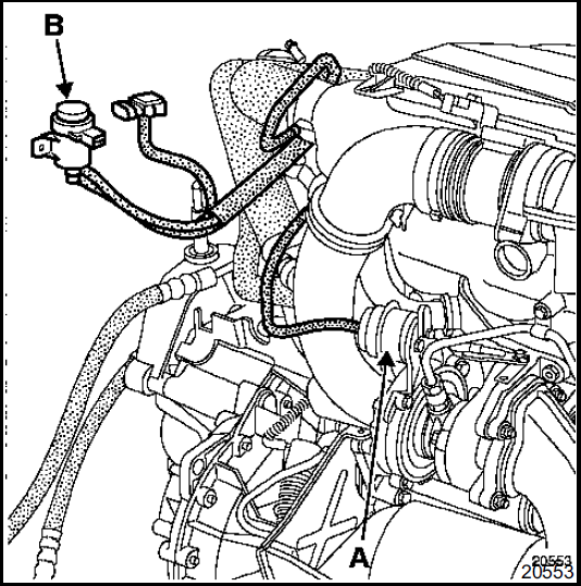

#7 ГЮГ
ГЮГ
  • Cообщений: 3 866
  • Город:Украина ,Хмельник.
Отправлено 25 Июнь 2011 - 17:15
Мне версии alex-citi нравятся --- по трансдюссеру особенно --- может и земляки откликнутся.
Находится справа при открытом капоте --- к нему две шлангочки --- их нужно и глянуть.
На картинке В.

#8 lenok_chpok
lenok_chpok
  • Cообщений: 24
  • Город:г.Мозырь Беларусь...
  • Автомобиль: opel VIVARO
Отправлено 25 Июнь 2011 - 18:37
На картинке В.
снимал я крышечку эту на электро магнитном клапане, а под ней походу паролон должен быть, но у меня он высыпался весь когда я поднял крышку. и почемуто он падозрительно грееться сильно, нельзя даже палец положить на него.......
#9 fortochnik
fortochnik
  • Cообщений: 666
  • Город:Украина. Черновцы.
  • Автомобиль: Trafic 2.5 G9U 630
Отправлено 25 Июнь 2011 - 19:27
Соедини две трубочки, что к нему подходят и попробуй проехаться, если машина полетит значит трансдюсер на замену.
