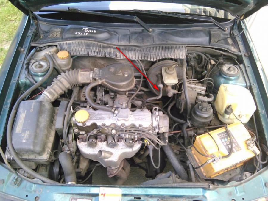

спрошу тут, пожалуй!
на картинке, в том месте где стрелка, у меня подходит какой-то шланчик, тут на изображении его нет пчмто...
вопрос: что за шланг и можно ли его отключить? ( постоянно выскакивает из отверстия и становятся дубовыми тормоза )с18nz.jpg

Можно я шуруп сантехнической лентой обмотал, была под рукой потому что, и закрутил туда его

весело. а просто зафиксировать шланг на месте не проще?

шланг вакумного усилителя он нужен обезательно
иначе вакумный усилитель не будет работать

тормоза придумали трусы
