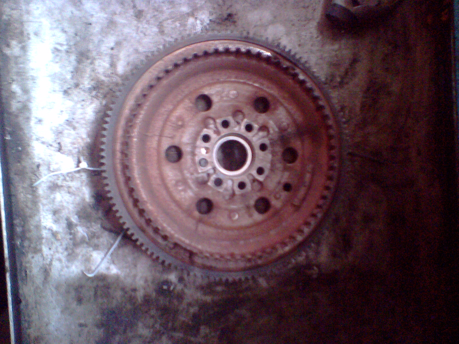

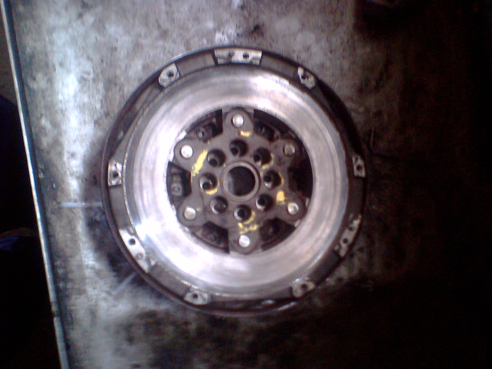

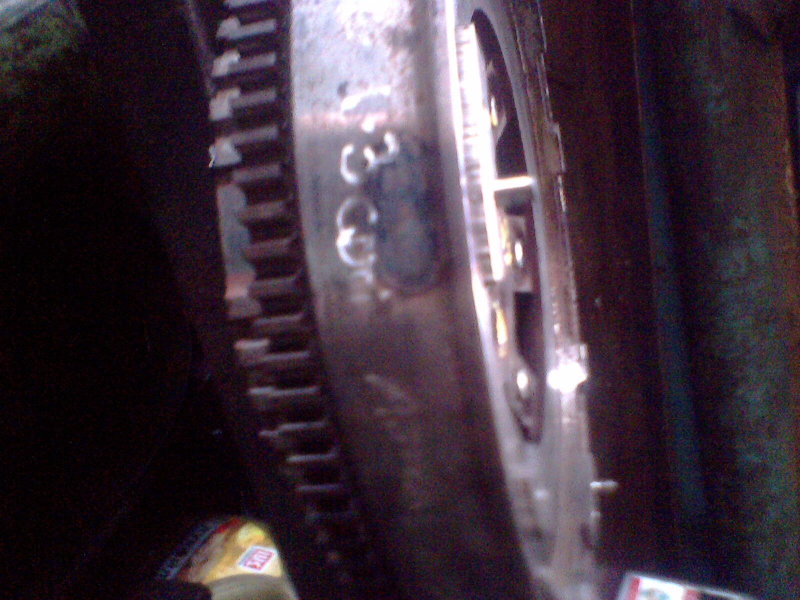

маховик 1.3cdti

а на existe?
забыл указать цену
На экзисте мой маховик стоит 31000
На Ebay с доставкой новый взял за 16800
Внимание на Opel Combo Tour 1.3 CDTI 16V устанавливают два вида маховиков
Код (415 0232 10) Маховик LuK ZMS до номера двигателя: 2494873, Вид коробки передач: механическая коробка передач
Код (415 0442 10) Маховик LuK ZMS с № двигателя: 2494874, Вид коробки передач: механическая коробка
При покупке будьте внимательны!
Ссылка на каталог Luk http://toc.luk-as.de/
