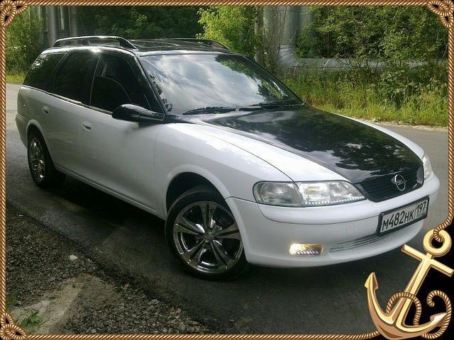

ну вот собственно и отчётик по фарам (линзы)
в принципе всё то же самое что и с рефлекторами.
разбираем фары, у моих стекло было приклеено каким то жутко сильным герметиком, как сырая резина, поэтому аккуратно, медленно, поддев стекло отвёрткой, начинаем его разъединять, идёт тяжело, но идёт. Не забываем обращать внимание на пластиковые защёлки фары, потому, что при таком усилии не замечаешь как они отламываются (я парочку сломал).
потом отчищаем от остатков герметика корпус фары и стекло, я делал это отверткой.
затем тщательно очищаем от блеска все детали, особенно рифлёную полочку под линзой, кроме, естественно, отражателя дальнего света smile.gif
потом нам нужно как то защитить отражатель дальнего, чтобы на него не попала краска, сначала я (по своей глупости) заклеил его малярным скотчем изнутри и покрасил, когда оторвал скотч, то к ужасу своему обнаружил, что он оторвался вместе с зеркальным покрытием. ТАК ДЕЛАТЬ НЕ НАДО!!! Перешерстил кучу инфы о том как восстановить отражатель, ничего дельного не нашёл, попробовал краску "жидкий хром" - оказалась обычная серебрянка. Долго искал новые отражатели, в итоге нашёл бэушные фары и снял с них. Так вот, на этот раз заклеил снаружи по плоскости фары и аккуратненько лезвием отрезал ненужное.
затем всё обезжирил и покрасил. краску брал не такую как в прошлый раз с рефлекторными фарами. Нужно брать обязательно автоэмаль, я брал акриловую. Гораздо лучше ложится, сохнет быстро.
Но при таком способе защиты отражателя есть небольшие косячки (непрокрашенные области)
долго ломал голову как же их покрасить, чтоб красиво было и незаметно, и плёнку хотел наклеить матовую и губкой пробовал закрасить, получалось некрасиво, в итоге взял мелкую губку, набрызгал и баллончика краску в небольшую ёмкость и аккуратно закрасил эти места. Как оказалось зря мучался, потому, когда собрал фару, оказалось что эти места практически не видно, а через стекло и подавно. Кстати если краска случайно попадёт на отражатель, то можно быстренька, пока не засохла, осторожно вытереть мягкой тряпочкой с растворителем, так, чтобы за три четыре прохода тряпочкой она удалилась, дальше начнёт стираться покрытие, вообще с ним нужно очень осторожно обращатсья. Когда всё сделано, собираем фару обратно, проверяя перед этим работоспособность регулировки фар. Я пользовался каким то герметиком российского производства, нехорошего цвета smile.gif
А, да, стекло полировалось так же как и в предыдущем случае, только на этот раз решил сначала пройтись наждачкой №1000 по стеклу, поэтому полировать пришлось гораздо дольше, так что тут нужно подумать стоит ли оно того. Я чуть позже ещё раз буду полировать, потому, что царапки от наждачки всё равно остались небольшие.
Ну и вот что у меня получилось
ИзображениеИзображение.Изображение.

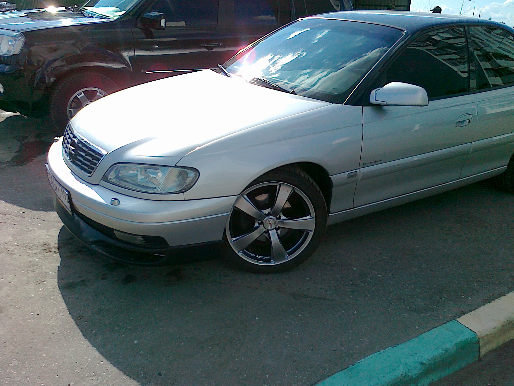

ну если буду пробовать, то обязательно поделюсь, просто вопрос цены пока не даёт покоя,нет денг на плёнку, и вот думаю может лучше спецам отдать....
а вообще хочется что то типа этого, только капот не очень нравится, думаю если просто верх сделать будет лучше смотреться на омеге

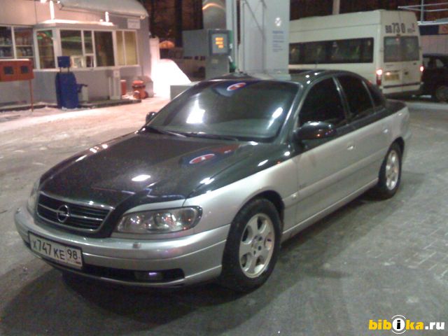

Вот я себе сделал
[attachmentid=77980]
[attachmentid=77981]
А вот по какой фотке принял решение
[attachmentid=77982]

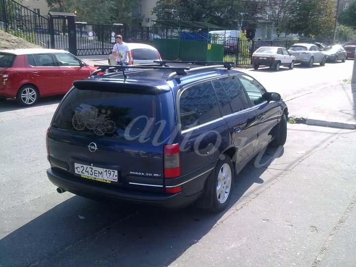

кто знает где можно купить такую приблуду на заднюю дверь (козырёк) ?
