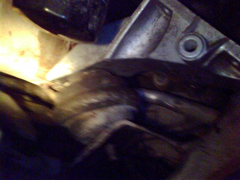

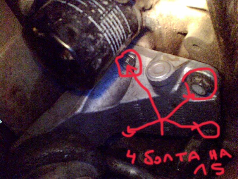

3) открутил 4 болта на люминевой опоре
[attachmentid=76568]

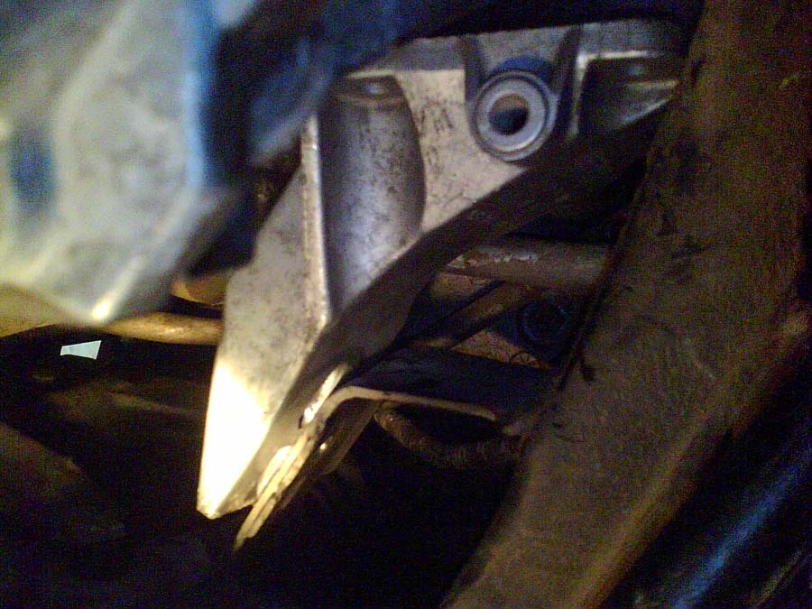

4) вынул опору
5) вынул подушку.
[attachmentid=76569]
Все.

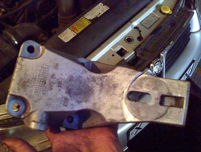

Помыл люминевую опору для приятности
[attachmentid=76570]
