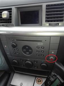

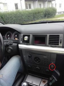

Opel vectra C gts 04/2004 Diesel 150 ps (МКПП)  только что купил   всё пока в порядке, но интересует эта кнопка  сколько не искал не  пойму для чего она...? подскажите пожалуйста кто знает !!

@BlackMorgan это какой-тио колхоз на память от предыдущего хозяина.
