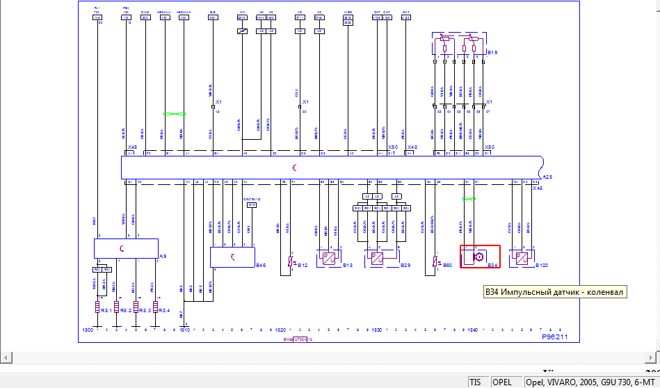

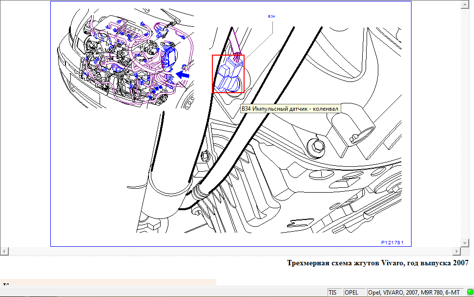

#4 ГЮГ
ГЮГ
  • Cообщений: 3 866
  • Город:Украина ,Хмельник.
Отправлено 20 Август 2011 - 16:10
Цитата(alverh @ 20.8.2011, 15:52)

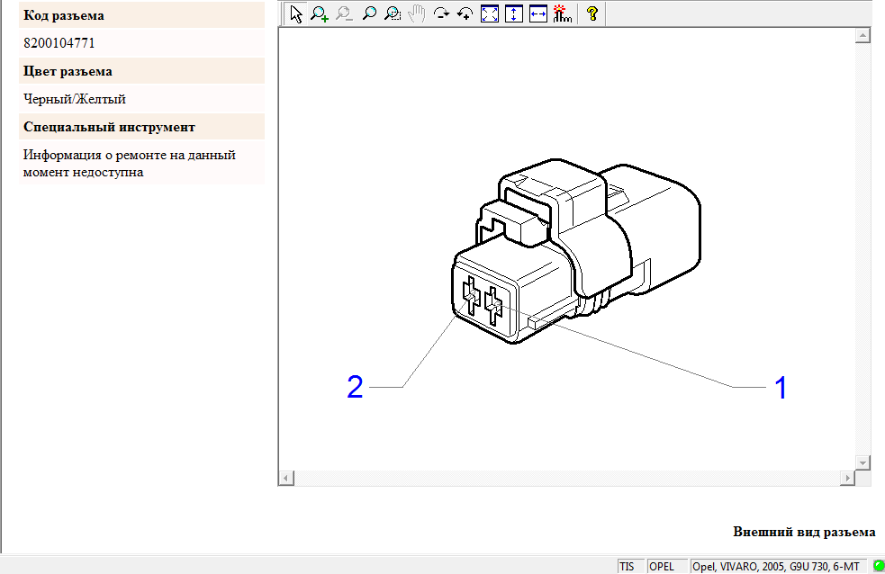

В чем отличие то, у меня на Ниссане стоял датчик от Виваро, а купили от Трафика. Где это написано? Или просто несовпадение лепестков на маховике...
Если есть возможность выложите электрическую схему, они еще умудрились отрезать разъем датчика ища проблему в контакте smile.gif

Инфа о том что датчики отличаются с Кархелпа --- выложил модератор Рома --- насколько она отвечает действительности не знаю --- но спец он крутой. forever.gif
Видать была проблема по этому поводу...
Экранированый
1 --- розовый
2 --- белый
