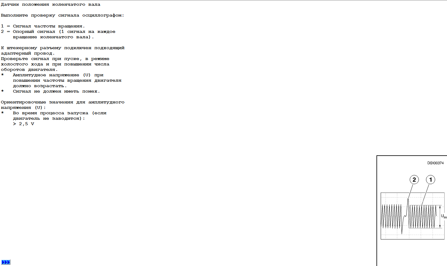

При наличии осцилографа --- можно было узнать ответ на этот вопрос. forever.gif
