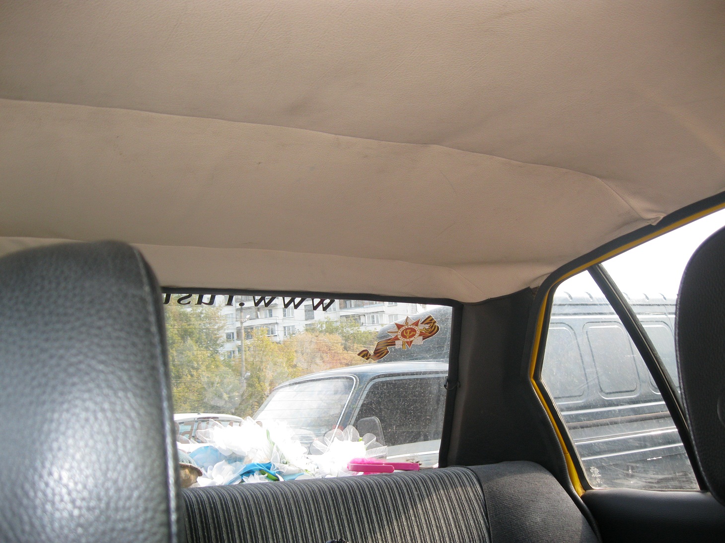

Отправлено 01 Сентябрь 2011 - 11:33
это задняя часть,как вы понимаете [attachmentid=77740] а вот с спереди возникла проблемя,заметили как растянулась обшивка? [attachmentid=77744] При открытых окнах,или даже только одного,водительского окна,создаётся какое-то разряжение под материалом и он провисает вниз вместе со спицей,которая всё это держит.Перед съёмкой я её поднял,но это до первой поездки с откр.окном.Не знаю как с этим справиться.Даже плафон салонный не ставлю на место,потому что потолок тащит его за собой выталкивая его из гнезда,далее касание проводов на массу и "чпок" предохранитель сгорел.
Совсем хреновато натянуто. То ли мастер который шил по выкройкам плохо справился, то ли хозяин не умеет?

Отправлено 03 Октябрь 2011 - 19:14
Я его в 2006-ом году нормально поставил,натяжка была что надо.Позже потолок стал всё время сваливаться и в итоге растянулся.В общем надо делать......
