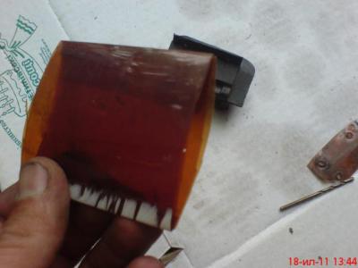

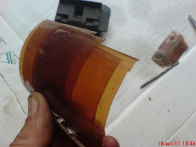

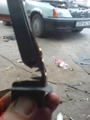

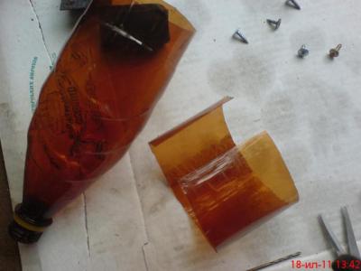

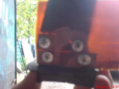

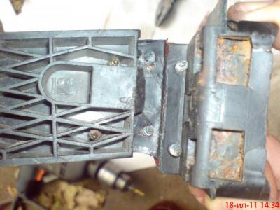

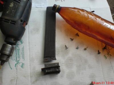

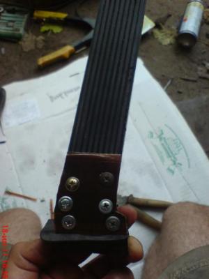

Начнемсс , ( может кому пригодиться )не давно сломалса педаль газа (там где гнетса) не знаю может и есть новые педаль в других магаз... но в Экзисте нема а б.у не лучше моего, так что решил я его восстановить, вот не сколько фото.

seyran, вы бы прокомментировали бы фотографии, а то не очень понятно.
Для начала - это педаль для какой машины то?
Амбр я с начало думал прокомментировать фото, но потом решил что это будит лишним так как на фото по шагово показано что и как, и это универсальный способ восстановленные то ест где используетца такие педали ,( на моем мерине тоже так само сделано), а вообще то на фото видно что это Рекорд и соответствено его педалька.
