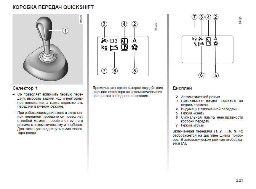

Отправлено 25 Июль 2012 - 22:00
ГЮГ,
Эскизы прикрепленных изображений
подскажите - где можно скачать это русскоязычное руководство в полном объеме (а то с автомобилем в комплекте идет только на фламандском)?

Отправлено 26 Июль 2012 - 14:46
Цитата(likbez @ 25.7.2012, 21:00) Просмотр сообщения
ГЮГ,
http://gigapeta.com/dl/2014472a7f913d
