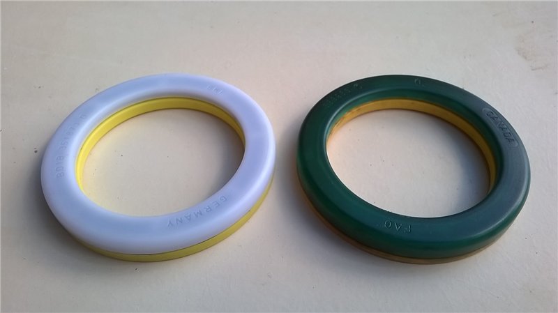

Отправлено 11 Июль 2019 - 01:06
Ребята, кто-нибудь может поделиться ссылкой на инструкцию по правильной установке опорных подшипников? Закралась тень сомнения, а завтра ехать на развал. На фото подшипники SKF и FAG... Устанавливается жёлтой стороной вниз (к чашке)? Можно прокомментировать и без ссылки. Заранее благодарен.
#10 Booooooot
Booooooot
  • Cообщений: 106
  • Город:Киев
  • Автомобиль: Opel Senator B 3.0i C30LE
Отправлено 09 Август 2019 - 13:38
Надписями вверх
