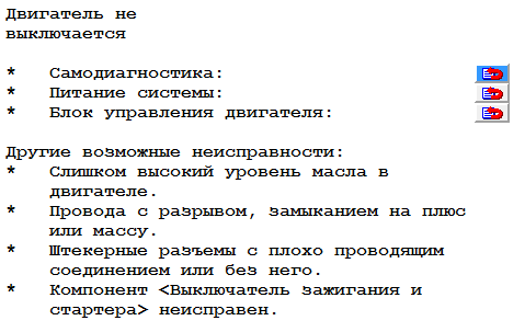

Не вникал --- не знаю.
А чего твои электрики?
