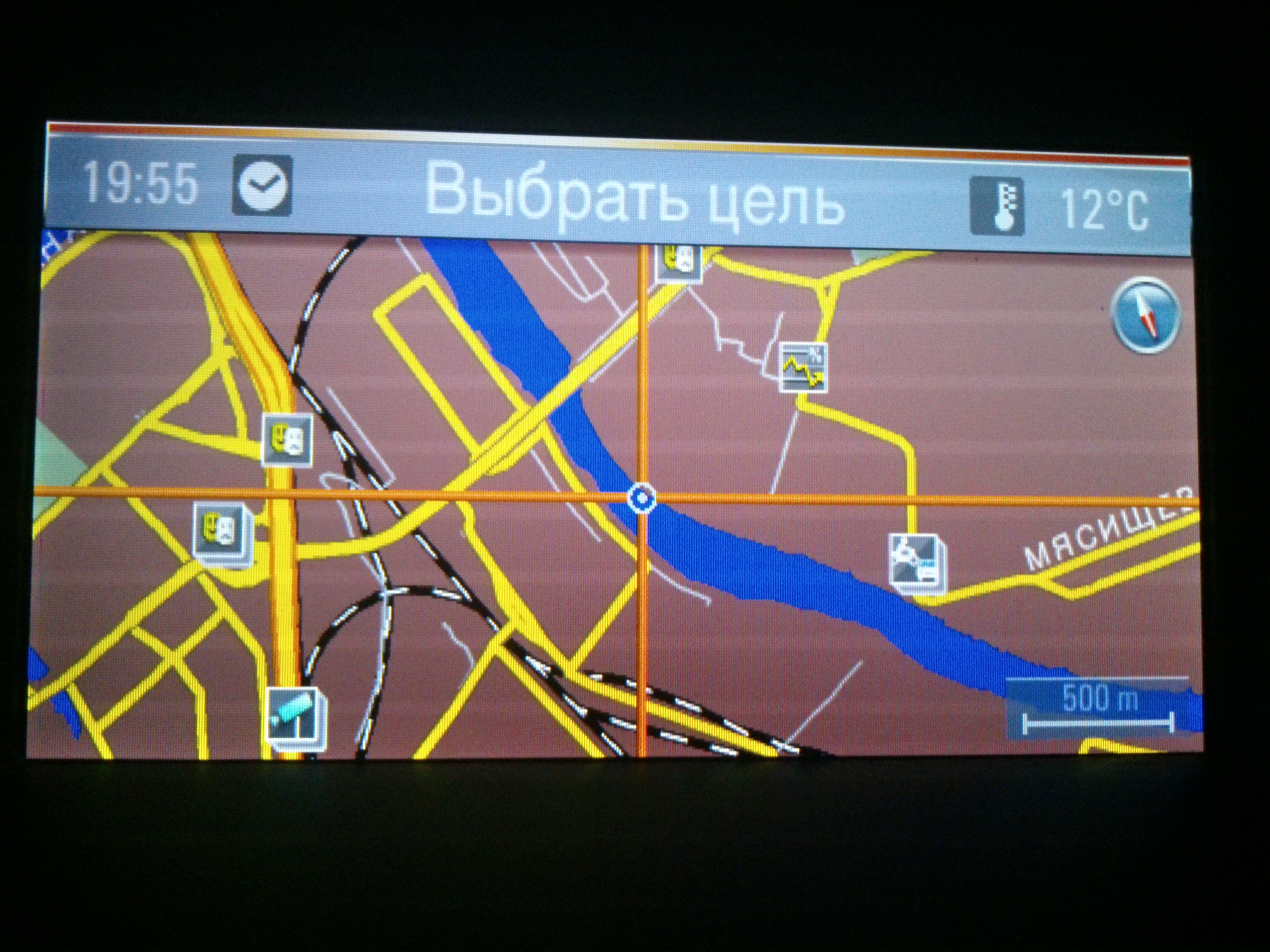

Итак, по заказам некоторых телезрителей новая версия камер будет выглядеть совсем по другому.
Теперь, можно будет увидать на экране штатной навигации не только о том что впереди опасность, но и визуально определить тип опасности.

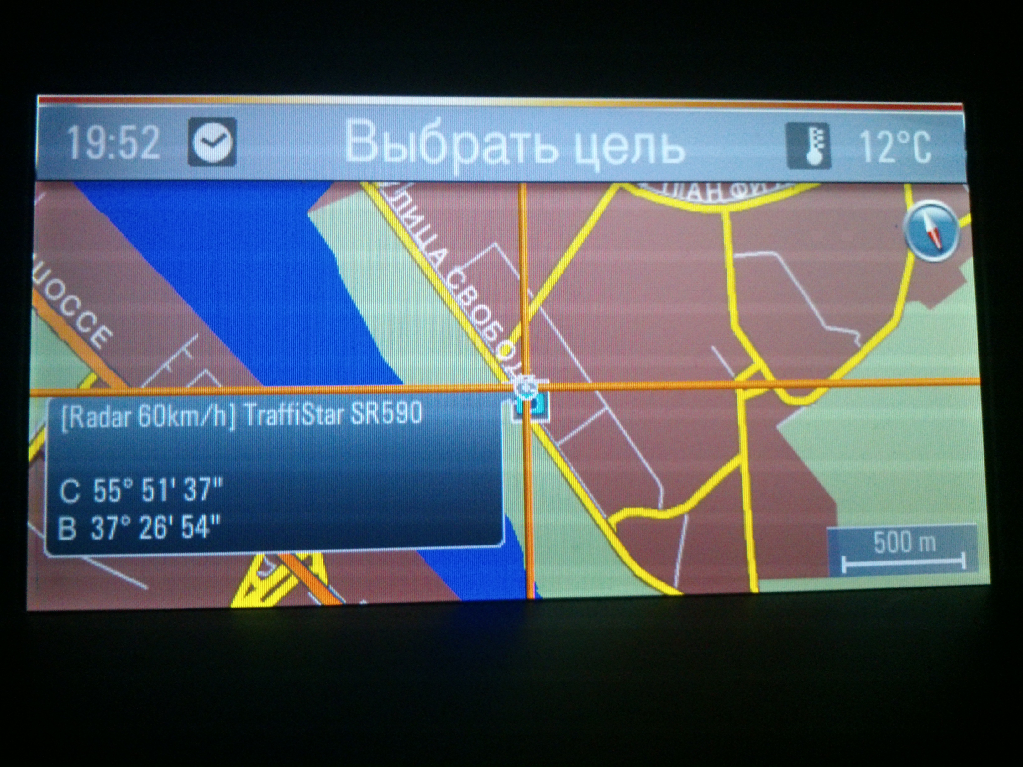

Поводом, подтолкнувшим к подобным изысканиям, стали новые комплексы серии TraffiStar SR590 - со встроенными камерами определяющим проезд за стоп линию и проезд на запрещающий сигнал светофора. А так как почтовый ящик и кошелек не резиновые, хочется дать адекватный технический отпор.
Пришлось брать в руки вороток и поворачивать навигацию к пользователям интерфейсом.
Так что с сегодняшнего дня, будет 2 инструкции и 2 разных файла.
Вариант первый. Тем кому не хочется возиться - продолжают использовать старую инструкцию: http://www.opel-club...es/speedcam.pdf - все камеры скопом, без разделения по группам.
Вариант второй. Делаем все как и в инструкции, за некоторыми исключениями:
Файл во вложении уже содержит папку MyPOIs - ни чего из нее не надо перемещать или переименовывать. Сам файл должен быть в корневом каталоге флешки. Просто распаковываем.

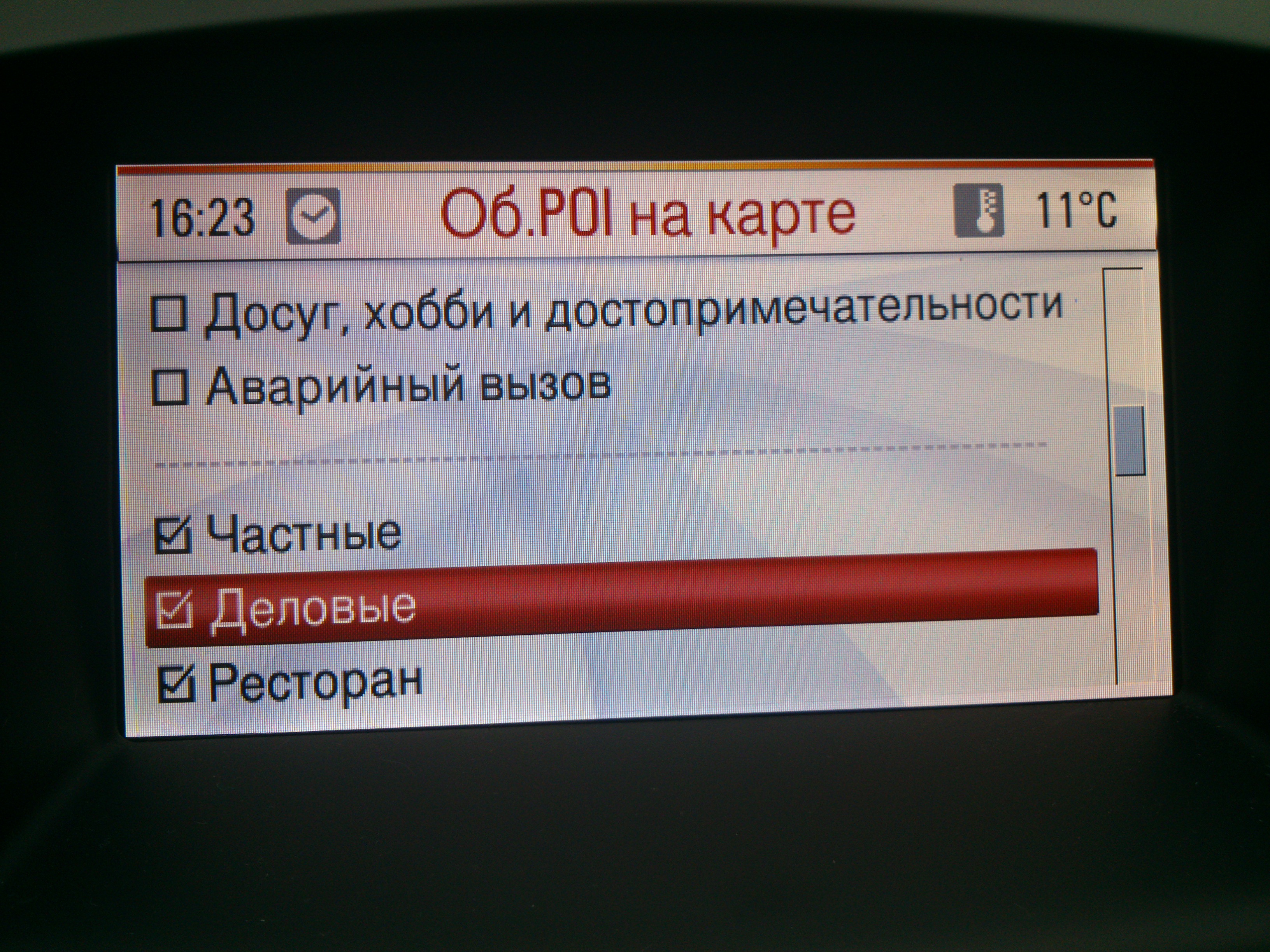

Отмечаем все пункты в нижней части:
[attachmentid=95521]
Наверху как и прежде, только "определено пользователем".
Время загрузки к сожалению увеличилось. У меня в последний раз грузилось около 15 минут.
Краткие пояснения к пиктограммам, ибо логика программиста - потемки smile.gif
[attachmentid=95526] - ехал такой довольный, в отличном настроении, а тут из кустов усатый дядька с радаром.... ЗАСАДА. Сюда же относятся передвижные коробки со сказками КРИС-П
[attachmentid=95527] - цикал, цикал мотоцикл, пока КАМАЗ не перецикал. Опасные перекрестки. Слепые выезды и места требующие от водителя быть максимально внимательным.
[attachmentid=95528] - это не гора Эверест и не курс зимбабвийского юаня. Это "разбитая дорога". Удачнее пиктограммы не было. Хотя, к великому огорчению, примерно так выглядят "дороги" во многих Российских регионах.
[attachmentid=95529] - стационарные комплексы видеофиксации, типа СТРЕЛКА-СТ или АРЕНА. Сюда же входят комплексы, которые наблюдают за выделенными полосами для общественного транспорта.
Бегущий человек - места где пешеходов хочется называть исключительно по английски. Сюда же, входят "прочие опасности".
ФОТИК - комплексы фотофиксации TraffiSTAR - регестрирующие выезд за стоп линию или проезд на запрещающий сигнал светофора.
ДВОРЕЦ - "а почему Вы мне ни чего не предлагаете? - Выходи за меня замуж!.... ГАИшник заржал и отпустил меня." - посты ДПС.
Вроде все.
Напоминаю - перед загрузкой новых, убиваем все старые загрузки.
После загрузки, придется перезагрузить магнитолу - для этого надо выключить на несколько минут зажигание.
Готов отбивать помидоры или ловить плюсы в репу )

Привет Амбр!
Установилось, причем быстрее чем последняя версия только со звездочками.
Теперь все на много удобнее. Гораздо лучше чем просто звезды.
Заметил косяк: если камера расположена на карте в месте где есть какое-то название, то название закрывает значок камеры и не видно что там за значок.
Скинь телефон в личку для обсуждения возможных улучшении и модификации.
Огромное спасибо за твой труд!!!!!
Подскажи пожалуйста каждая опасность к какой категории привязана? (добавь в инструкцию)
А то есть желающие видеть на карте на пример только радары и засады и не хотят видеть плохую дорогу и бешеных пешеходов smile.gif.
Спасибо.
Сообщение отредактировал metal_n: 20 Октябрь 2012 - 08:56

Я знаю что я наверное уже тебе надоел, но тут вчера такое дело:
Еду, смотрю на карту (с масштабом 500м) и камеры нет, когда приблизил на 200м она появилась.
Стал обращать на это внимание и заметил что очень много знаков (и камеры и засады и тд и тп) при 500м не видны, только когда приближаешь на 200м.
Как можно вылечить?
Спасибо.
