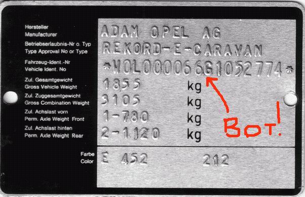

Конечно это к теме не относится, но все таки интересно было бы разобраться.
Tomash у тебя в номере кузова ( что выбит на моторном щите со стороны пассажира (слева если стоять лицом к машине)) 10-символ это какая буква?
Ну вот так примерно WOL0000..?.......
Вот например ВИН моего первого Рекса WOL000016C1301807. И вот эта самая С впрямую говорит о том, что машина 82-го года выпуска.

Картинка для наглядности, табличка от одного из моих доноров (белый караван 2.2 86 г/в):

wol000017D1172850

Так и есть, у тебя 83 года!
