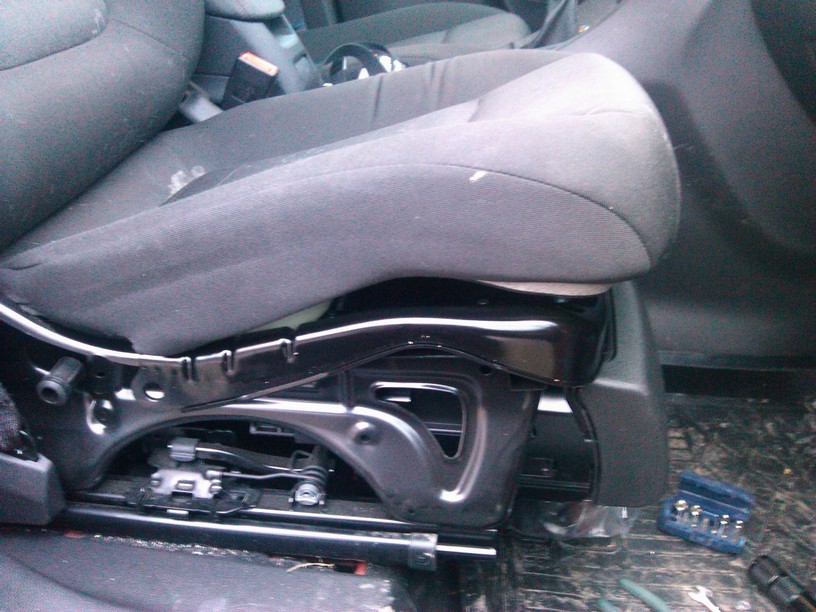

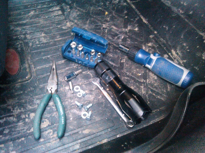

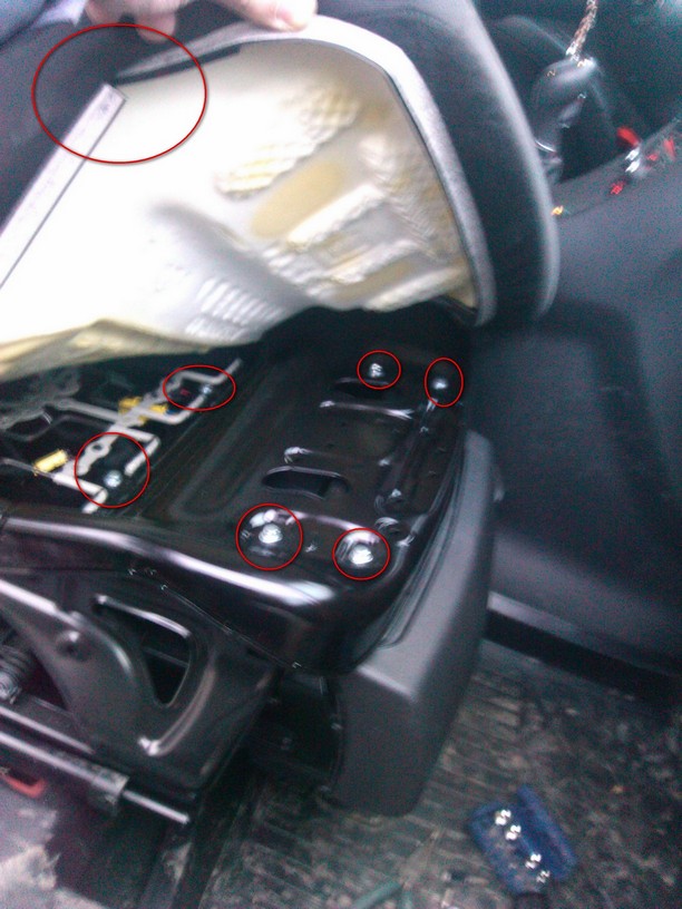

Сегодня наконец!!! поставил ящик под сидение. Делал все по посту из ФАК, но теперь нужно его дополнить. Прошу добавить это сообщение в нужный фак, чтобы все могли избежать моих ошибок.
Итак. Главная проблема - это снять рукоятку. Отвертками её не снять никак. Это можно сделать только двумя такими утконосами как на фото, но одни должны быть изогнутыми. Крайне желательна помощь напарника.
Далее, боковину сиденья нужно сначала оттянуть в задней части, а потом сместить вперёд. Только так она снимается.
Далее саморезы лучше заранне во все отверстия в железной рамке ящика закрутить чтобы
нарезалась резьба. Они потом гораздо лучше будут входить.
Далее обивка сидения имеет снизу приклеенный пластиковый профиль который защелкнут снизу на рамку сидения. С ним надо быть предельно осторожным. На фото показано, что я собственно его сломал хотя машина была прогрета sad.gif
(на морозе этим заниматься вообще нельзя - всю пластмассу переломаете).
Далее, вставлять ящикак уже в сборе, как это сделал я, тоже не стоит. Во первых пластиковый кант общивки сиденья потом не защелкнуть снизу за его раму спереди. А во вторых очень трудно завернуть передний винт крепления боковины.
Но если снчала крепить рамку ящика , а потом вставлять в рамку его - надо запастись подходящим инструментом (короткой крестовой отверткой и зеркальцем).
Фонарик обязателен!!!
Все нужные инструменты показаны на фото.
Напомню что утконосов нужно 2шт. Ключ нужен чтобы закрутить самый дальний саморез.
Ещё тонкая отвертка чтобы подковрынуть крышку на рукоятке сидения.

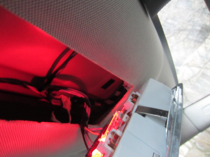

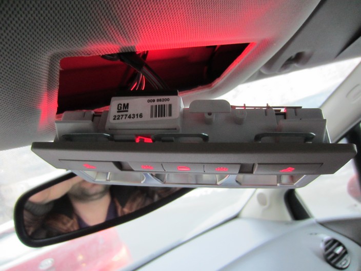

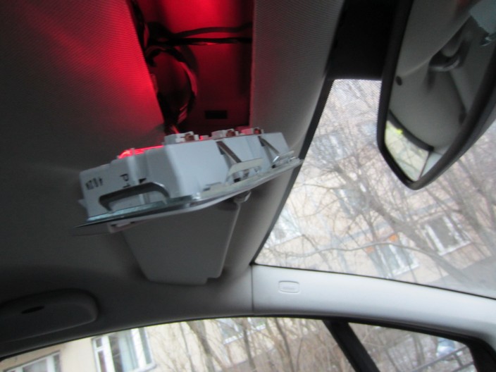

Цитата(Megla @ 13.7.2013, 23:56) Просмотр сообщения
Andiart, посмотрите тут.
[Питание на плафоне почти всегда есть. Через 10 минут, после последнего закрытия/открытия двери без ключа в зажигании - питание с плафона снимается.
А все схемы есть в ТИСе.
Еще сегодня подключил питание регистратора к переднему плафону по этому FAQ.
Я конечно понимаю, что у меня руки может быть не самые прямые, но плафон вынулся из потолка только вместе со стальной рамкой!!!
Отверткой подковырнуть две металлические пластины чтобы коррекно снять плафон у меня не вышло. Эти пластины были даже не видны в щелях.
Хорошо что планку эту удалось без проблем обратно поставить.
В остальном все получилось.
Внесу свои 5 копеек:
Для снятия рукоятки использовал несколько гвоздей (около 6см). Вставил их в отверстия и отжал к центру - рукоятка снялась без усилий.
Я почему-то уверен, что там 2 разных профиля. У меня после снятия такая же картина была - при снятии точно ничего поломано не было, делал все очень аккуратно.
