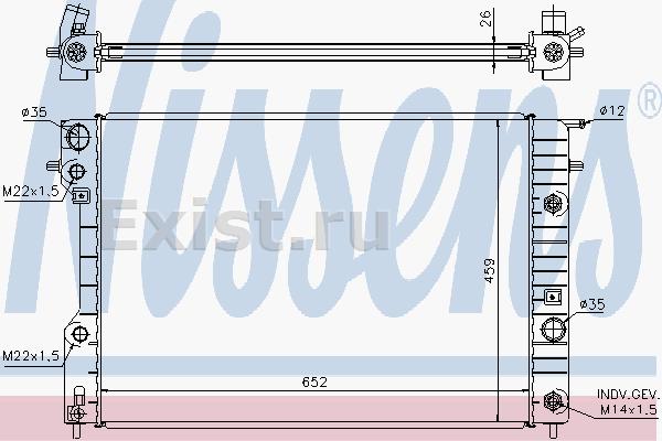

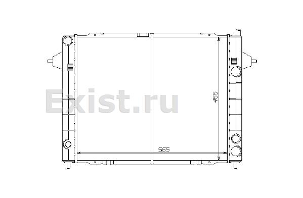

Opel Senator B
[attachmentid=78895]
Opel Omega B X25XE
[attachmentid=78896]
Кто нибудь обращал внимание, что радиатор имеет запас по размерам?
Не знаю как у всех, у меня на нижнем лонжероне есть вариант установки 2-х разных радиаторов. По короче и по длиннее... соответственно и разные отверстия. Вот я думаю, что радиатор от омеги Б встанет в аккурат на эти отверстия. А вот с высотой... надо еще будет посмотреть на месте.
