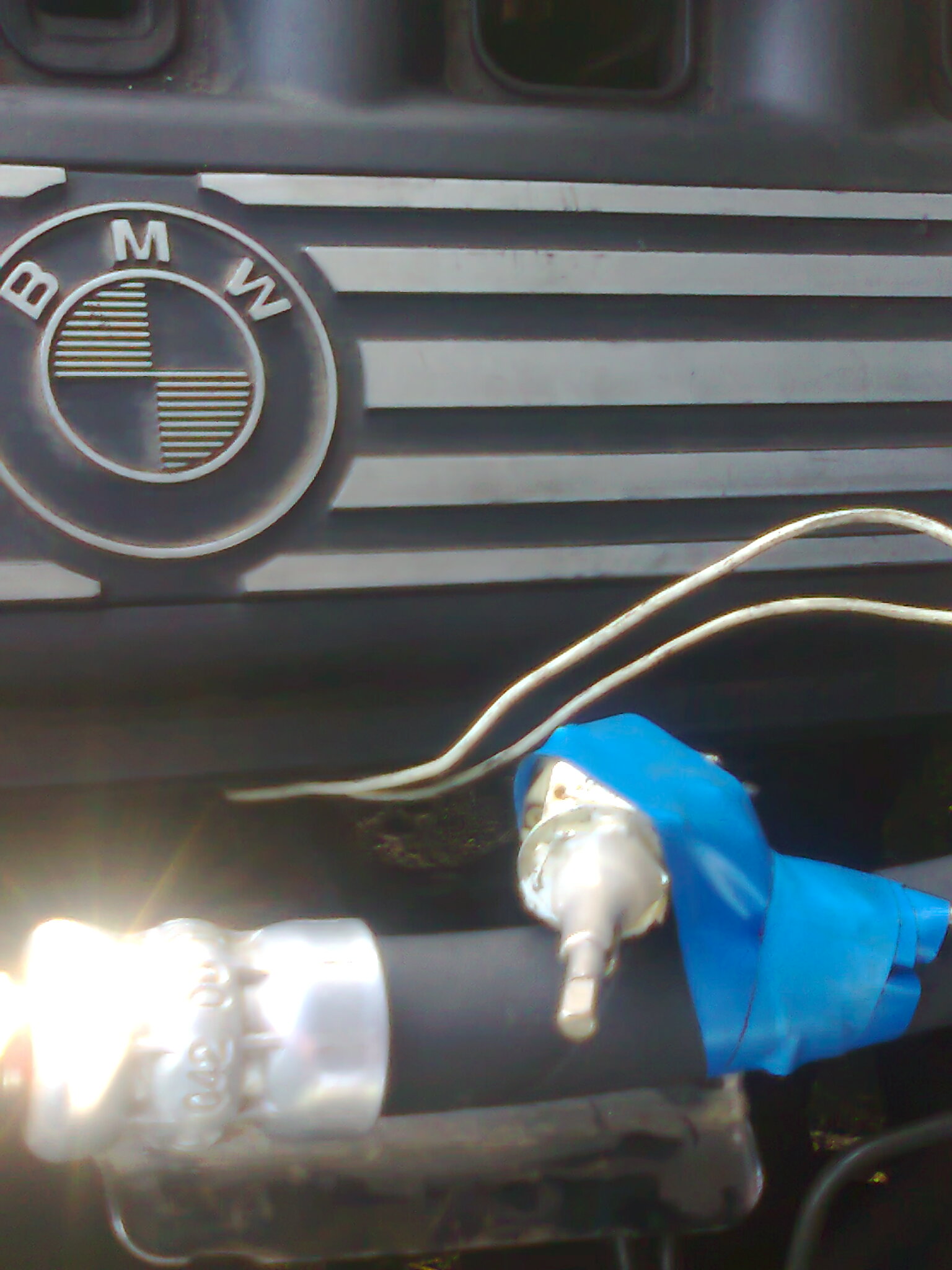

Здравствуйте!Читаю форум давно,но никогда не писал.Если вы не хотите ремонтировать ТНВД для нормального горячего запуска М51(90% причина в ТНВД,остальное-стартер и насос низкого давления,а нащёт левой соляры-я и мои друзья всю жизнь на ней без проблем ездим,не слышал чтобы НПЗ делали соляру "левую" и "правую"),нужно сделать так,чтобы свечи накала включались на горячую.На белорусском форуме вычитал,что нужно в цепь датчика,который на головке между 4 и 5 цилиндром,впаять резистор 10кОм(в разрез синего с белым провода,который идет на мозги).Тогда мозги думают,что двигатель холодный и включают свечи всегда.Я впаял и в результате заводится с пол-тыка но обороты хх поверх 1000 и расход топлива тоже поверх всего. Получается что нужно подбирать сопротивление индивидуально.Тогда я взял регулируемый резистор(регулятор звука от старого приёмника),впаял,завёл,прогрел и отрегулировал резистором обороты хх чуть выше нормальных на слух(по тахометру даже не заметно),сам резистор залил клеем,чтоб не крутился и всё заработало,расход топлива в норме,при температуре 80-90 свечи включаются на 3с. И ещё,я когда паяю на машине отключаю мозги,был опыт,когда через пробитый паяльник на мозги пошло 220V.

Я и не спорю,что это колхоз,но это работает! А причины очень простые-стартер+насос в баке+тнвд. Ну и контакты массы двигателя и кузова.
