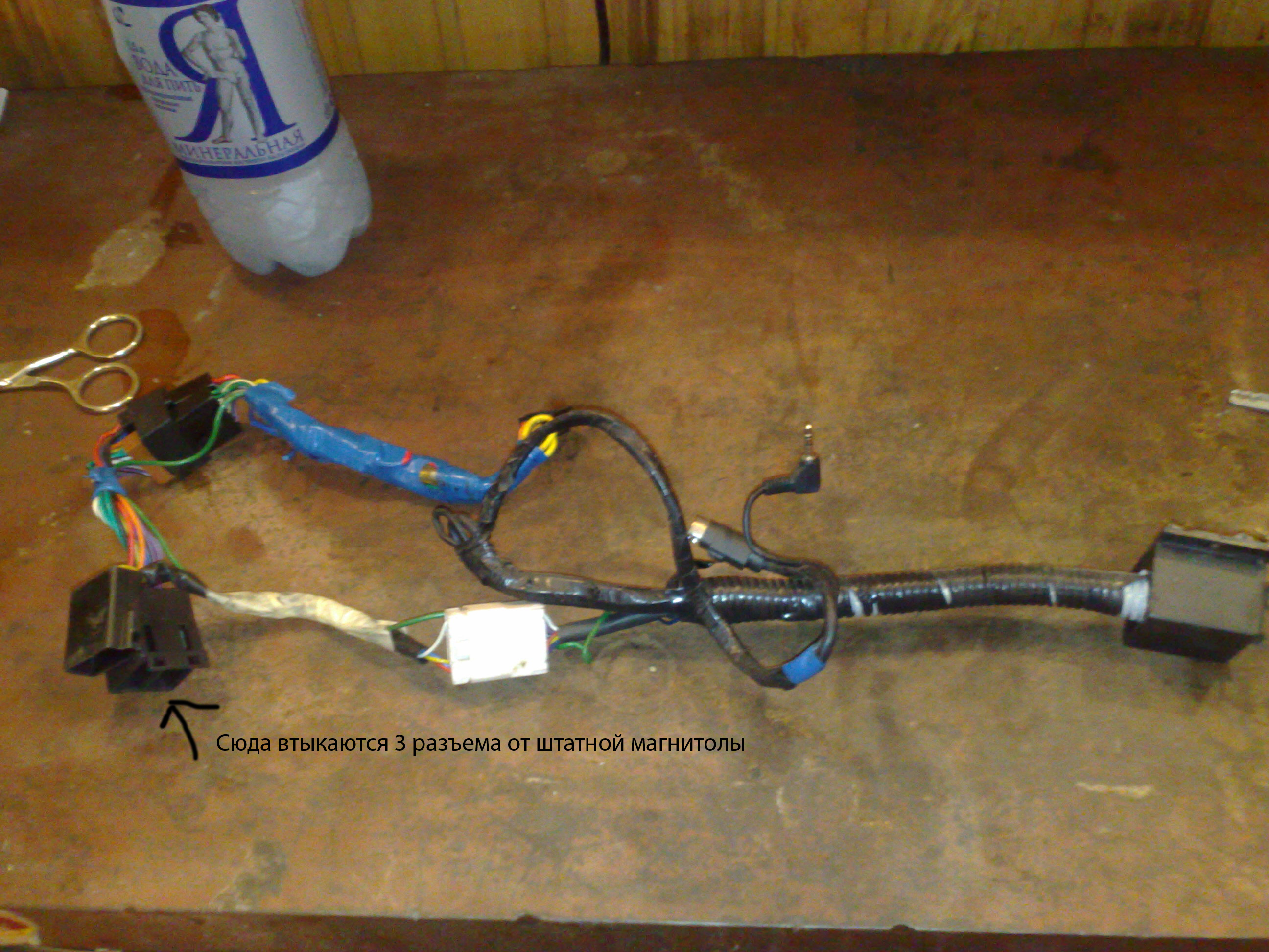

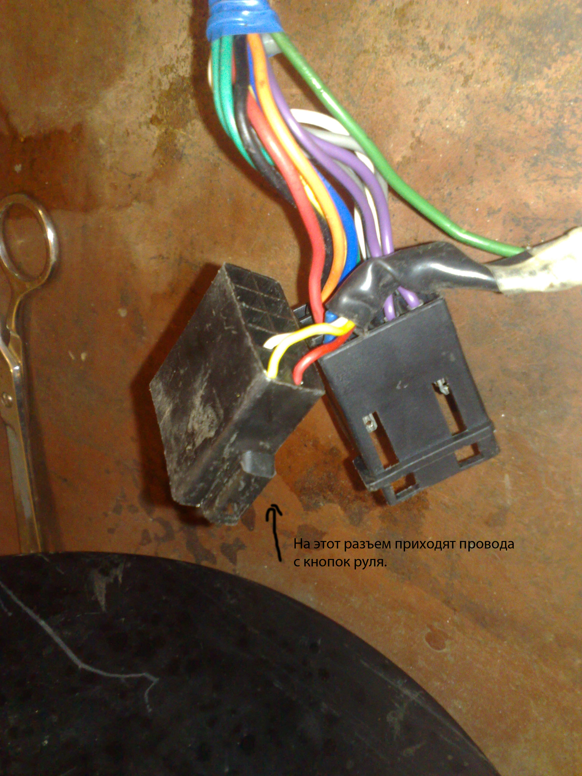

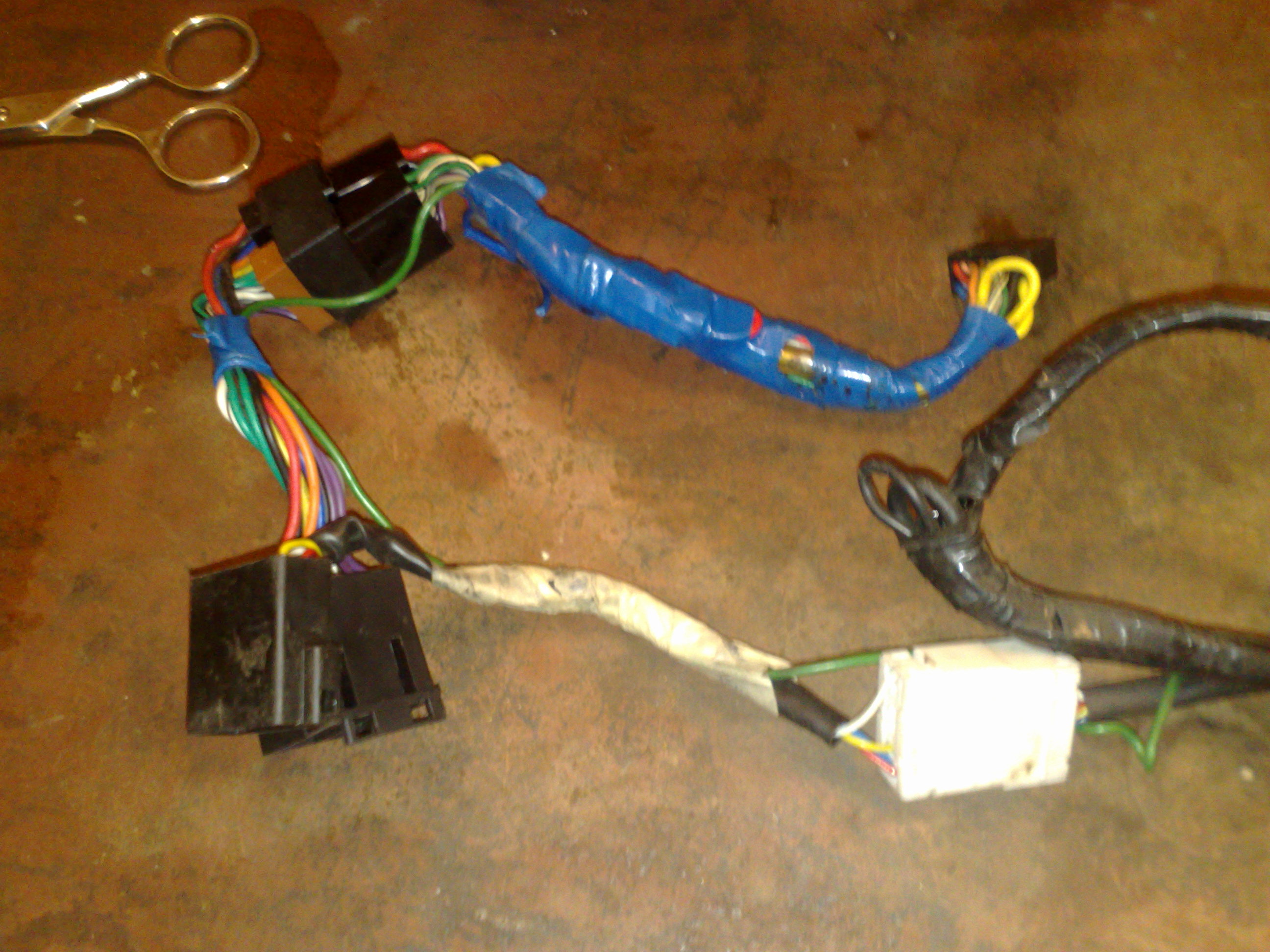

у меня всё без шаманства работало ,2 переходника подключил к стандартным разъемам и всё заработало, могу сфоткать как переходники подключены, в гараже лежить снятая магнитола с ними

Жду фото.
Но у меня еще проблема с кнопками на руле - куда их надо зацепить?

#31 Alex338
Alex338
  • Cообщений: 824
  • Город:г. Чебоксары
  • Интересы:авто
  • Автомобиль: Omega B Caravan, 98 г.в., x20xev, МКПП был, Omega B седан 2003, 3.2 есть
Отправлено 18 Декабрь 2012 - 17:19
Цитата(Alex338 @ 18.12.2012, 15:37) Просмотр сообщения
сфоткаю седня, вечером выложу
как обещал ,если надо могу распотрошить чтобы цвета проводов были видны
