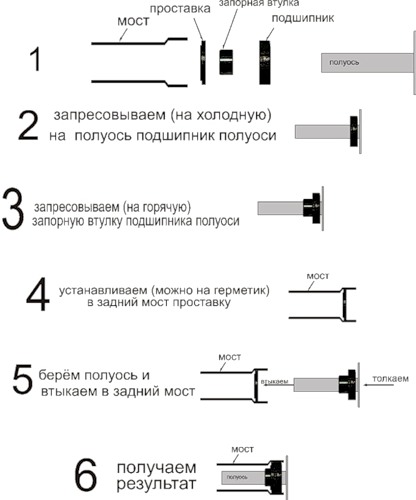

вот так это выглядит
[attachmentid=80500]

Цитата(Frontovik @ 25.10.2011, 9:55)
А задний называется "подшипник полуоси". Заменяется волговским, с дополнительной проставкой в 8 мм, в которую вставляется сальник!
А дополнительная проставка 8мм от чего подходит, или самому делать? т.е. там стоит своя проставка, а мы дополнительно ставим ещё одну 8 мм от чего то... От какой волги и какой подшипник?
Сообщение отредактировал иван чебоксары: 27 Октябрь 2011 - 12:31
#8 Computer_mouse
Computer_mouse
  • Cообщений: 253
  • Автомобиль: Opel Frontera Sport C20NE 1993гв
Отправлено 27 Октябрь 2011 - 13:55
Проставку точить самому, подшипник от 24 волги полуосевой (лучше брать подороже закрытый с обоих сторон и поменять в нем смазку) запорную втулку тож от 24 волги и тож точить до 39.7мм внутренний диаметр
Именно так!!!
