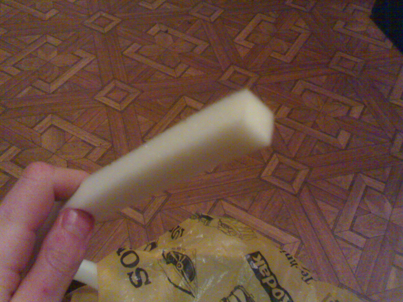

1. Снимаем радиатор печки, для этого откручиваем бардачек.
2. Идем домой или на автомойку и моем её Керхером или дома под душем, моем как с наружи, так и из нутри....
3. Покупаем в магазине или на рынке (не автомобильном) оконный самоклеющийся резиновый уплотнитель, оконный паралон и двухсторонний скотч.
4. Снимаем с печки старые (сгнившие в моем случае) резинки с радиатора печки, и проклеиваем как указано на фотографии.
5. Ставим радиатор печки назад в свое посадочное место (ставиться будет чуть туговато) и одеваем патрубки.
6. Подключение патрубков происходит следующим образом:
6.1 Патрубок который выходит из блока двигателя сразу за геной, подключаем к патрубку печки, который расположен ближе к двигателю, т.е. от нас самый дальний.
6.2 Заводим машинку и ждем пока из другого патрубка (выходящего из печки) потечет тосол, это мы вывели воздушную пробку и радиатора печки, так же можно не много прикрыть этот патрубок пальцем, для того что бы было кое какое то сопротивление в радиаторе печки, что бы ОЖ наполнила все соты в Радиаторе печки.
6.3 Затем патрубок выходящий с печки соединяем с патрубком который расположен как бы под геной.
7. Проверяем уровень ОЖ в радиаторе, если надо, а оно надо будет доливаем.
8. Когда будет снят бардачек, увидете пластиковый воздуховод, который идет на обогрев стекла пасажира, так вот стыки, где он присоединяеться к печке и торпеде, тоже проклейти паралоном, что бы не терять тепло.
Чуть не забыл радиатор печки вставляйте хорошо, до конца!!! и наче водитель будет мерзнуть!!!

!!!воздух!!!! решили его обклеивать... обклеили поверх трубок какой то клейким материалом, по-моему шумкой или виброизоляцией..... дует все равно плохо.... Вторым этапом была глупая идея, поменять патрубки местами... И ВОТ ОНО! Задуло очень даже хорошо! Не могу сказать, что Ташкент, но достаточно! Кстати было бы еще лучше, если бы радиатор был оригинальный, а у меня аля TURKEY....
З.Ы. Я поменял термостат!!!! Поставил WAHLER 92'-107' градусов, заметил, что теперь температура совсем не скачет, 80 - не выше не ниже!!
