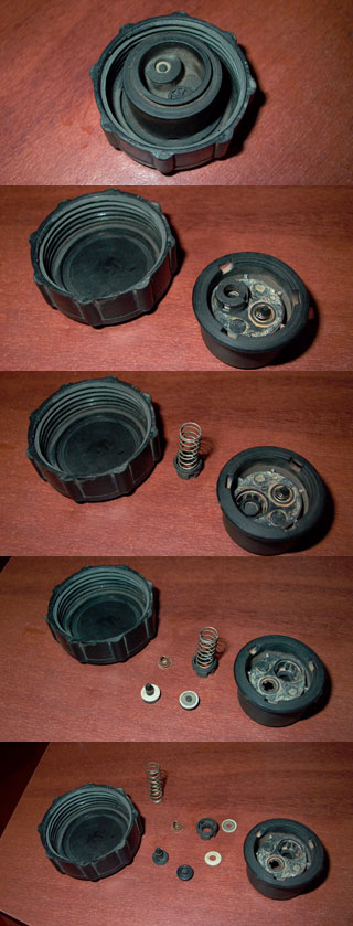

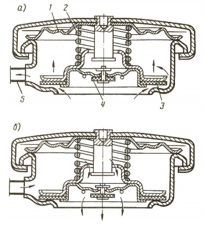

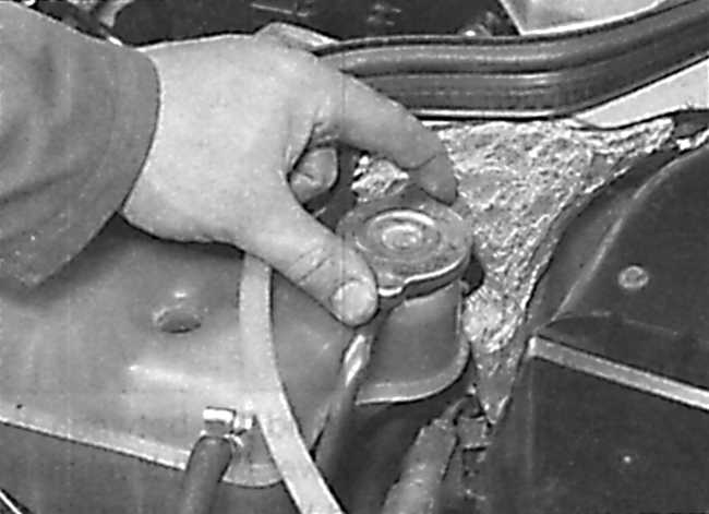

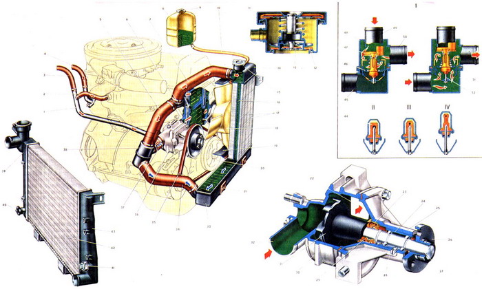

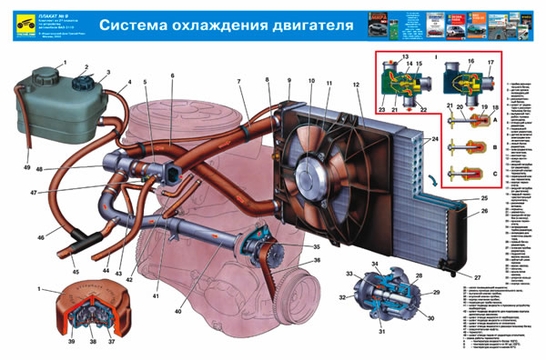

Одни (в т.ч. и я) говорят про полнопоточный расширитель, [attachmentid=81280] а другие про обычный [attachmentid=81279]
В случае полнопоточного расширителя в нём присутствует циркуляция ОЖ, в отличие то обычного, в который ОЖ попадает только при её расширении, соответственно в первом случае пробка расширителя важна, [attachmentid=81277] во втором её наличие необязательно в принципе, [attachmentid=81281] т.к. клапана находятся в пробке радиатора. [attachmentid=81278] (В некоторых случаях такая пробка стоит и на полнопоточном расширителе [attachmentid=81282]), но смысл не вижу...
