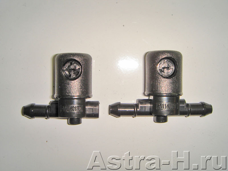

эта избитая тема подсмотрена у корсоастроводов.
в кратце:
Форсунка от Opel Insignia левая 14 51 329 два соска(проходная)
Форсунка от Opel Insignia правая 14 51 330 один сосок(глухая)
[attachmentid=81412]
еще ставят клапан. клапана штатно нет. У меня стоит - спасибо Сержпитеру.
Обратный клапан 14 50 650
штатно это хозяйство не встает. пока поставил одну, посередине, прикрепил к пластиковой перегородке стяжкой. шланг просто сдернул с родных и повесил на эту. брызгает хорошо, накрывает практически все стекло. на скорости в принципе тоже хватает одной. пока все в режиме теста и настройки распыла. экономия омывайки сразу заметна. затраты - 90 рублей за форсунку, перейти назад - только шланг переткнуть.
первые грязевые тесты по трассе (снег, песок, -4, 90км/ч) что одной все же маловато. остаются сухими нижние углы, что может и не сильно критично. по городу (40-60км/ч) - все гуд. все же отправил в заказ вторую, по трассе больше ездить приходится.
