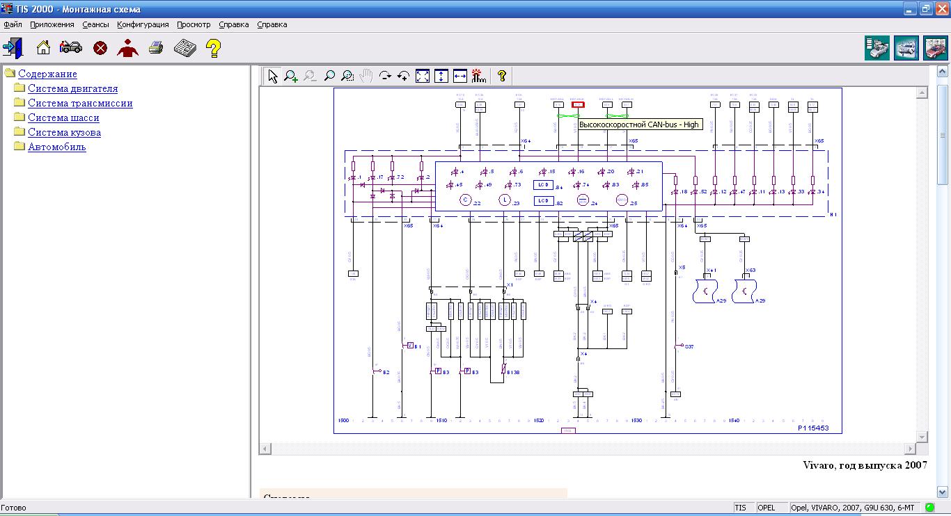

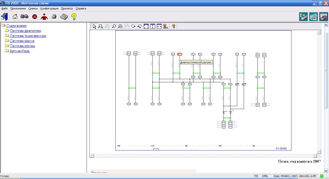

На диагностическом разъеме пин 6 и 14 --- высокоскоростной CAN-bus High и Lov сотвественно.
Это без электронной системы стабилизации.
На приборке получается соответственно 19 фиолетовый и 17 белый.
А с системой электронной стабилизации получается на приборке соответствует 18 фиолетовый и 16 белый.
Ну это все по проводке от приборки к дагностическому разъему --- но я бы еще посмотрел доходит ли с концевика педальки тормоза к ЭБУ --- чего то же оно не скидывается...

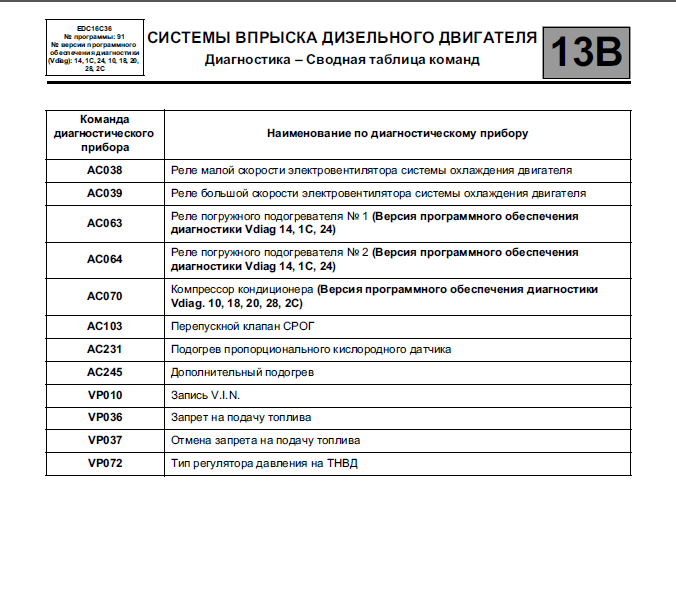

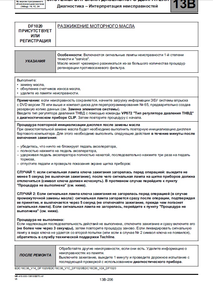

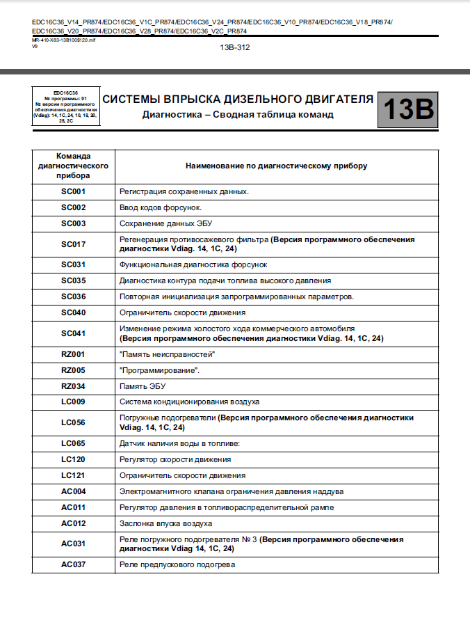

Вот нотка как сбросить ошибку --- ножками получается только --- а вот команды по которой Клипом можно обнулить сервис я не вижу --- только перепрограммирование получается...

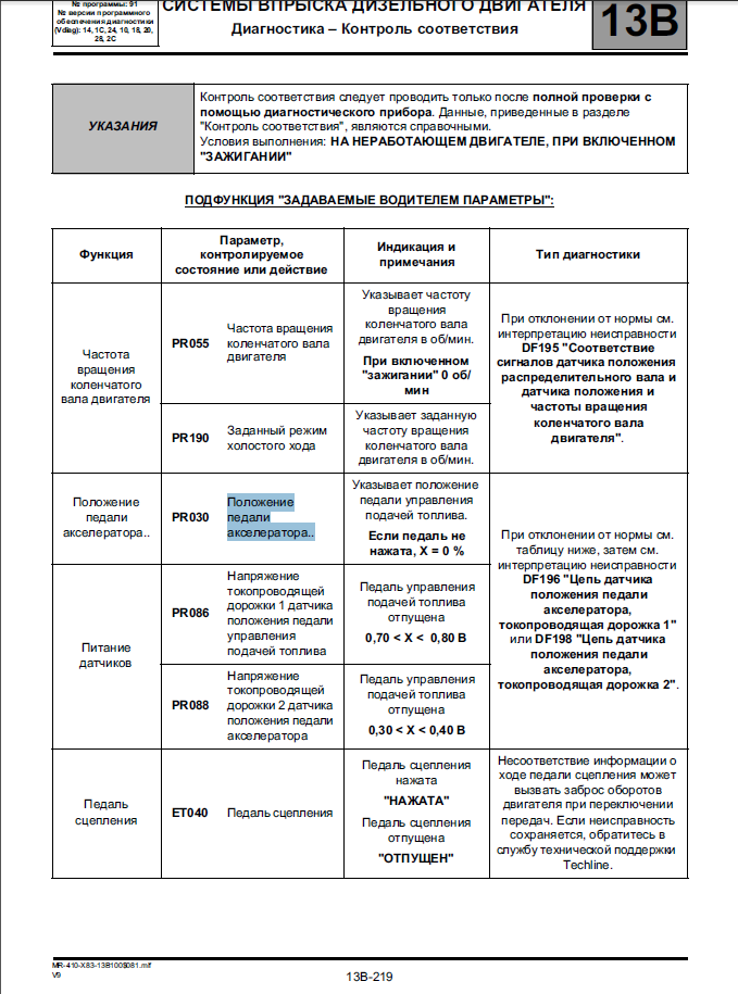

А вот для проверки педалек проводку я так понимаю не обязательно звонить --- достаточно войти в Клипе в подфункцию "ЗАДАВАЕМЫЕ ВОДИТЕЛЕМ ПАРАМЕТРЫ" и посмотретьна реакцию педалек. Я же тебе нотку кидал по твоему мотору --- получил?

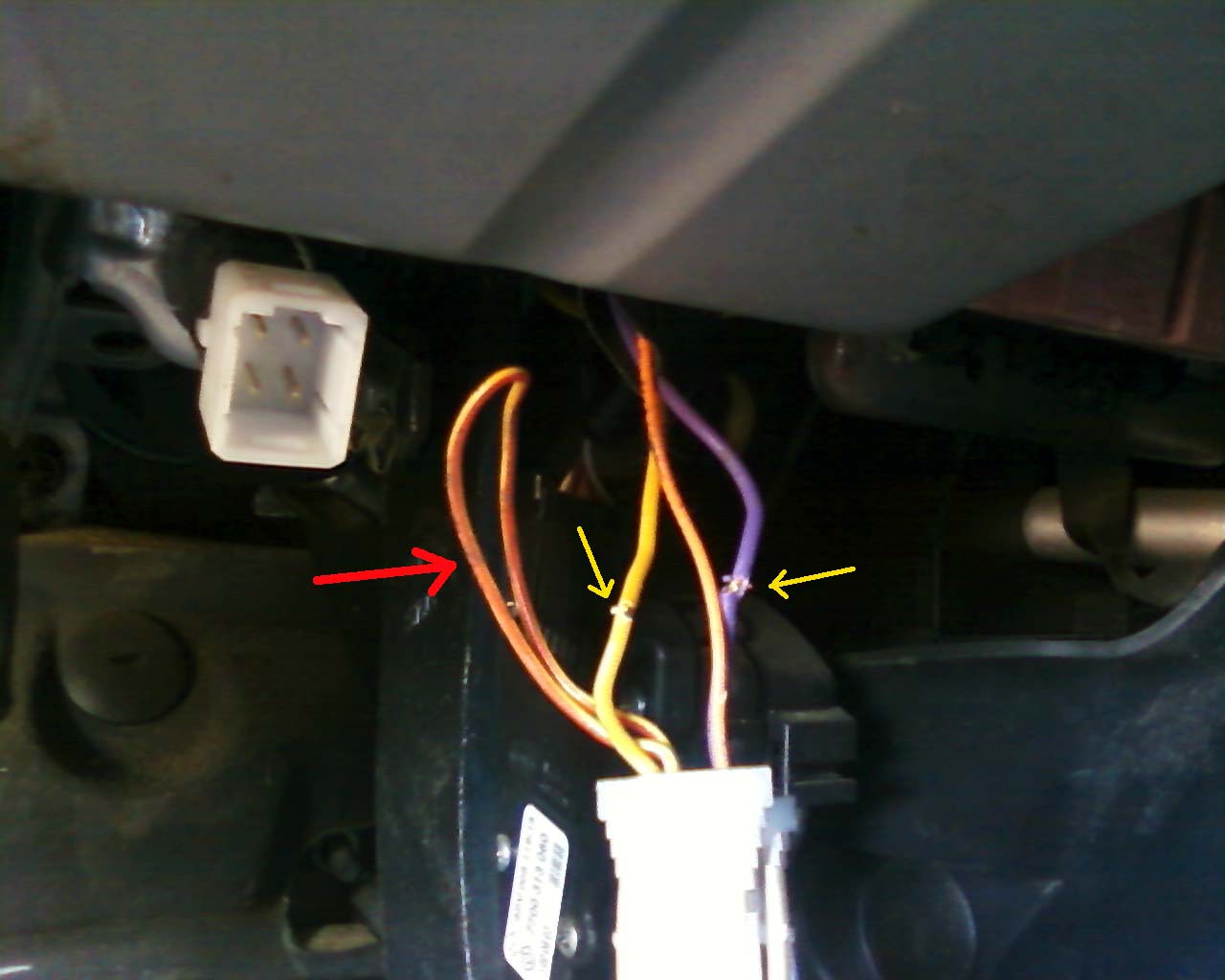

Насчет педальки тормоза - терзают смутные сомнения - как-то подозрительно выглядит проводка (см.фото)
Желтая стрелка - нарушение изоляции

Это так некоторые автоэлектрики к штатной проводке подключаются. Сволочи, выгнал бы с работы...
Тут наверное поляки или немцы чето мутили.
