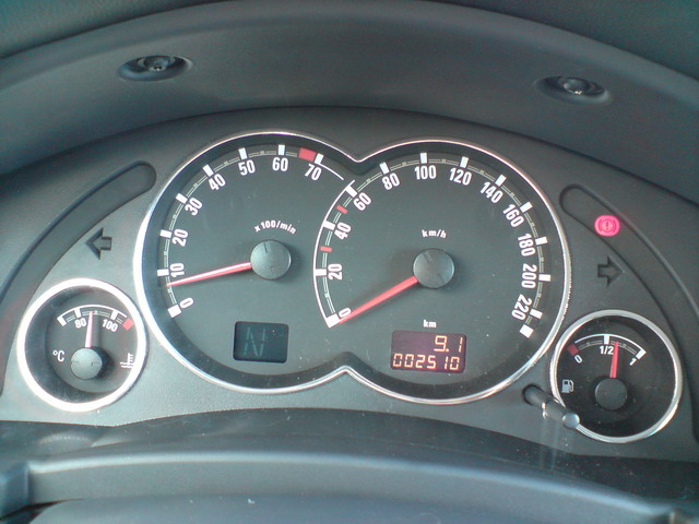

Млин, а у веня вот такя фича... Машину из салона забрал 3-го августа, а 4-го погас указатель работы коробки передач! И они мне говорят, что это не ГАРАНТИЯ, мол на лампочки она не распространяется!

Отправлено 14 Август 2008 - 21:37
Может надо квалифицировать как неисправность панели приборов?

Ага, я им так примерно и сказал, а в ответ услышал, что мол так можно и про фары сказать когда там лампы перегорают!

Можно пободаться на предмет ЖК-дисплея (по факту это оно) и лампы накаливания, как сформулировано в сервисной (если склероз не изменяет). Хотя это может как раз лампа подсветки ЖК-дисплея и тогда тоже выверт выходит... Можно попробовать на горячую линию Опеля позвенеть, что они по этому поводу думают?
Сегодня к дилеру поступили "хитрые лампочки" (так они их обозвали), цена 37 рупии, попросил их поменять, в ответ услышал мол ну... это... щас нет на месте супер пупер эксперта по разбору передних панелей и займет это времени целый норма час и стоить это будет 900 рэ.... короче приезжайте 15 сентября и мы все сделаем (((((((((
Я долго думать не стал... взял отвертку, выкрутил 8-ем саморезов, вытащил щиток приборов, поменял лампу и собрал назад как было.
Итог: 3 мин. - почесал репу, посмотрел где чё, 2 мин. - выкурил одну сигарету, 10 мин. - лампочка стоит на месте и все ГОРИТ. Итого по деньгам: 37 рэ - "хитрая лампочка", 2,5 рэ - сигарета ------ 39,5 рэ!!! forever.gif
