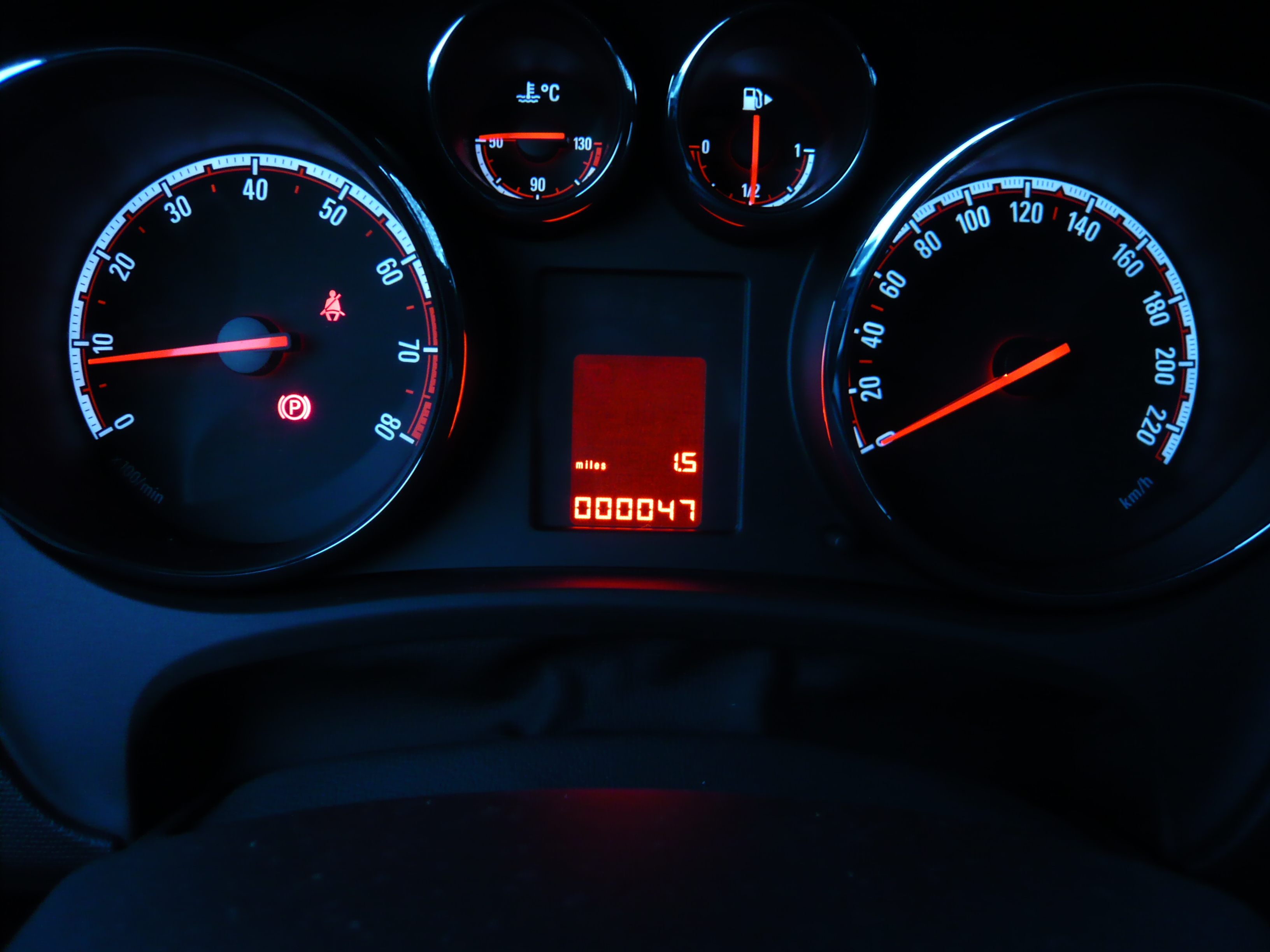

Цитата(alexf @ 15.3.2012, 10:30) Просмотр сообщения
значит приборку, попробую сегодня сделать, завтра выложить
а увас что показывал он до и стал после?
До: пробег авто, суточный пробег, ресурс масла в %, переключение км/ч или мили/ч.
После: к тому что было "ДО" добавилось - мгновенный расход, средний расход, средняя скорость, кол-во км. на остатке топлива
да у меня тоже самое показывает, причем пробег в милях, еще не разобрался как на километры переключить
Переключиться не сложно:
1. жмем "menu"
2. потом режим (на память точно не помню) будет гореть цифра "1" или "2"
3. жмем "set"
4. крутим колесико и выбираем цифру 3
5. жмем "set"
6. жмем "menu"
Все "км." установленны.

#25 alexf
alexf
  • Cообщений: 152
  • Автомобиль: Meriva Essentia
Отправлено 15 Март 2012 - 19:30
Выкладываю обещанную фотку
1. жмем "menu"
3. жмем "set"
5. жмем "set"
6. жмем "menu"
спасибо переключил на км
