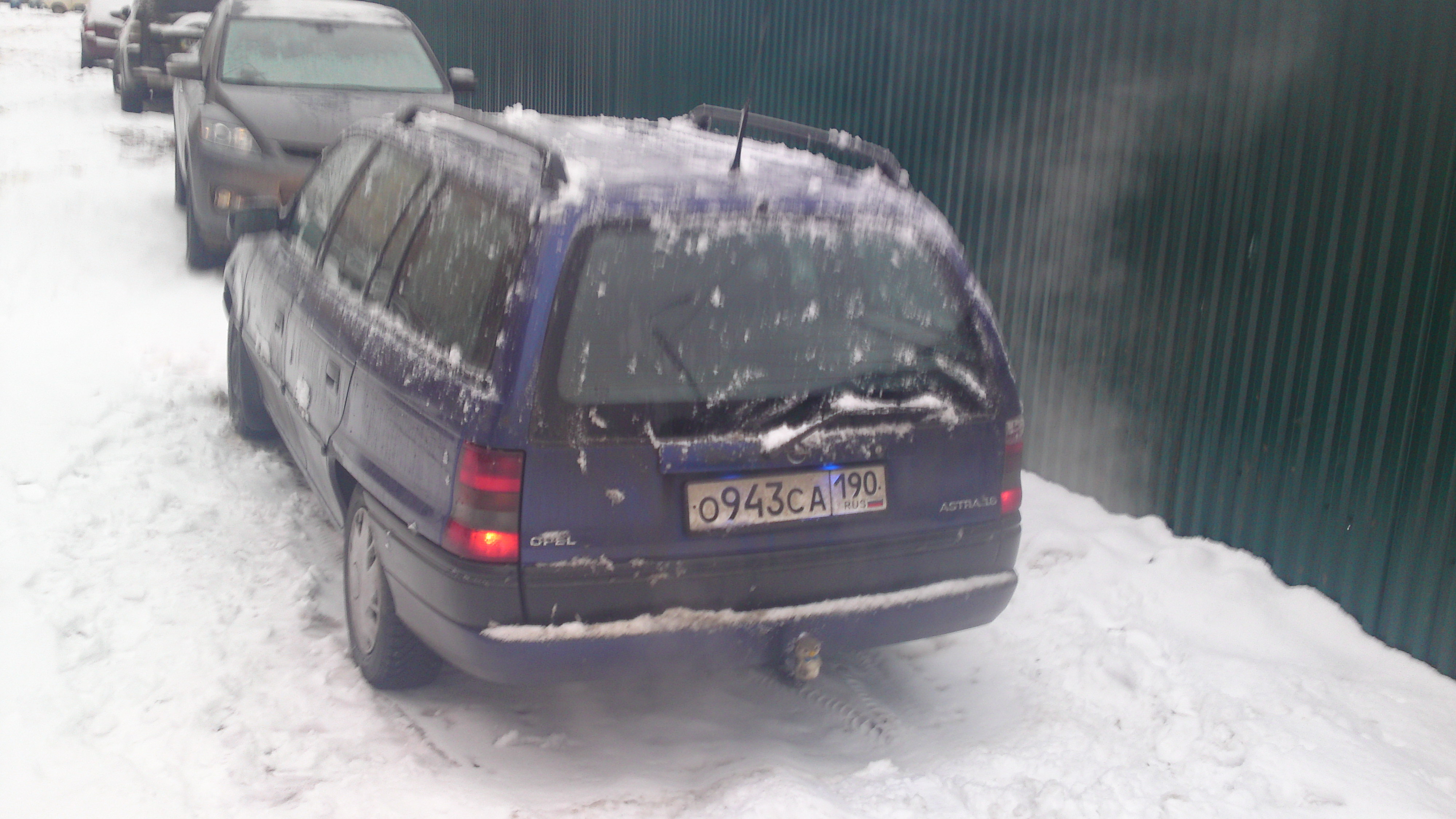

у меня всё суперски стоит без вырезаний бампера и тп все штатно как положено.ЗЫ у мну вагон)

наглядно осмотрел. надо из багажника все выгребать что бы полность посмотреть) в зад. лажеронах есть по 3 отверстия) какие из них сквожные пока не видел))) к них можно крепить фаркоп,
да действительно там какой не поставь.вырезать бампер не нужно) на след. неделибуду делать)))

спасибо.но я думал что у кого то снизу найдется фотка.места креплений и т.д.))))
тогда не надо. я уже принцип понял. буду делать)
