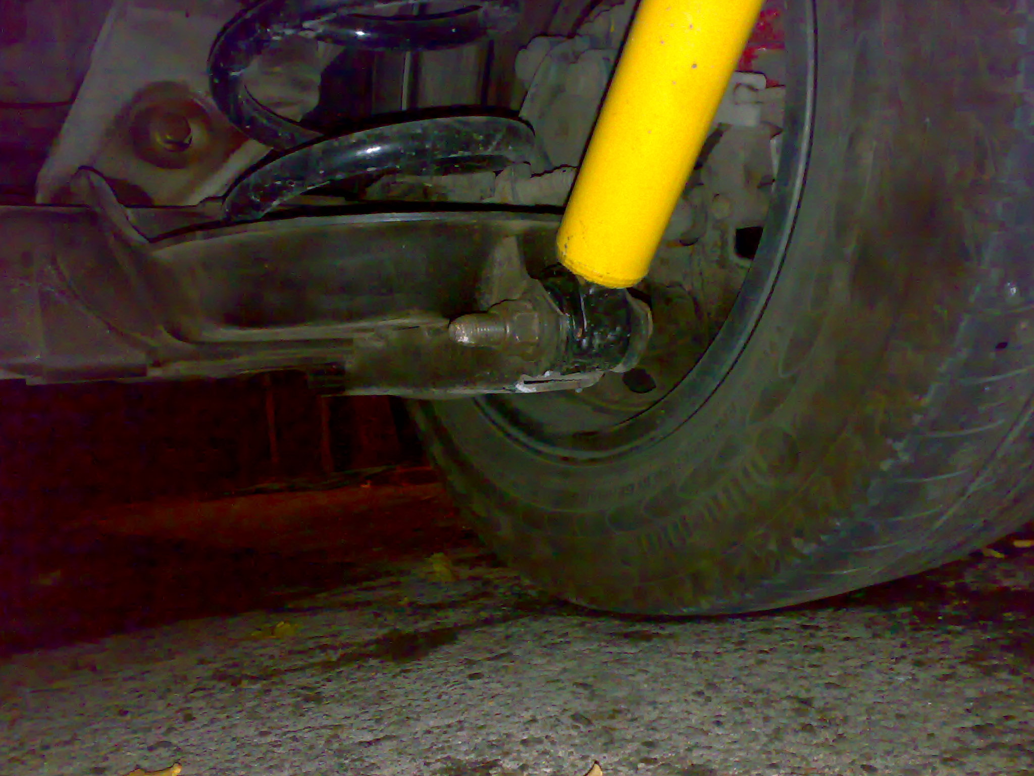

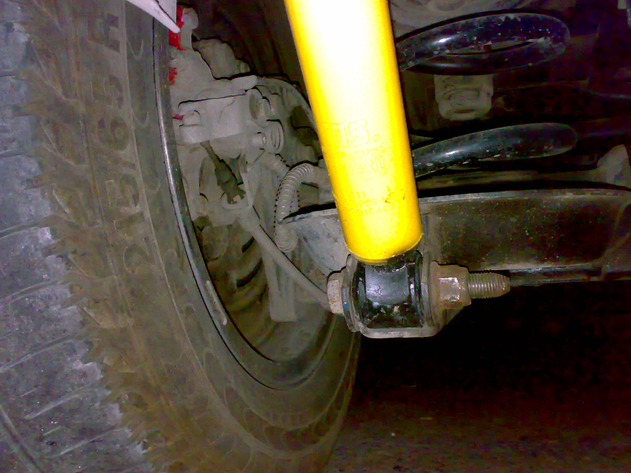

У меня стоят второй год,полет нормальный,выбирать желательно чисто масло без газа, односторонний.При сварке не перегревать сайленблок,поливать водой.Ставил такие как на фото.[attachmentid=121126]
А Ваше фото можно? как они там стали на место. не сильно понял что варить. на фото они практически идентичны. разницу видно лишь в развальцовке на вазовских..вам не составит труда сфоткать пару тройку фоток? мне бы очень помогли Ваши фото. спасибо большое!

djeps, На ВАЗовском отрезаешь ровно половину уха сайленблока и разгибаешь по диаметру отрезанного родного сайленблока,затем привариваешь прихватками CO2. [attachmentid=121134] [attachmentid=121135]
