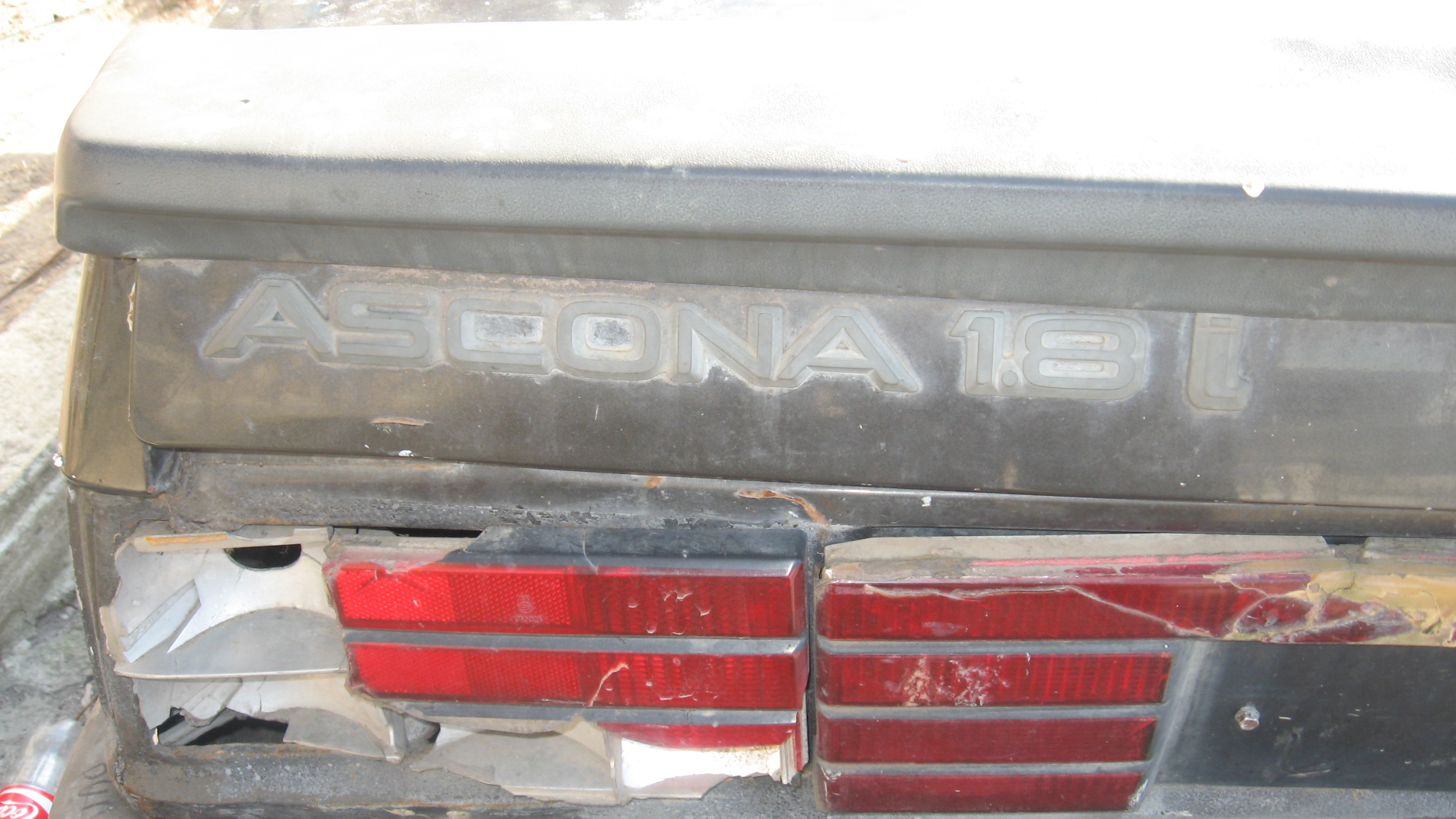

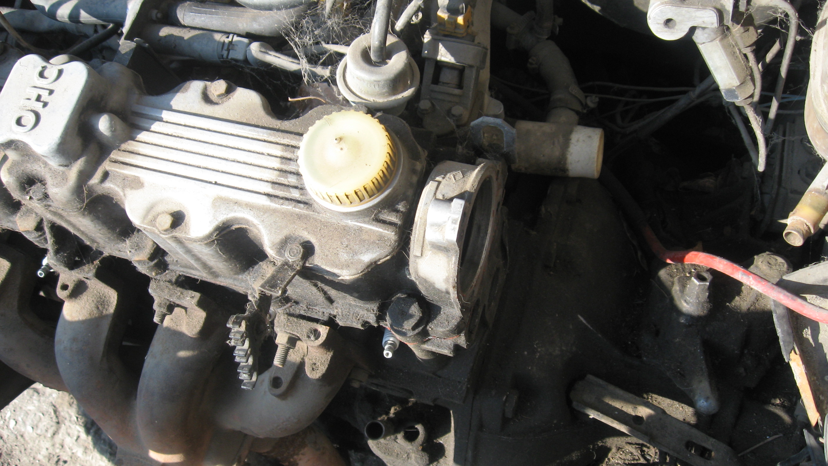

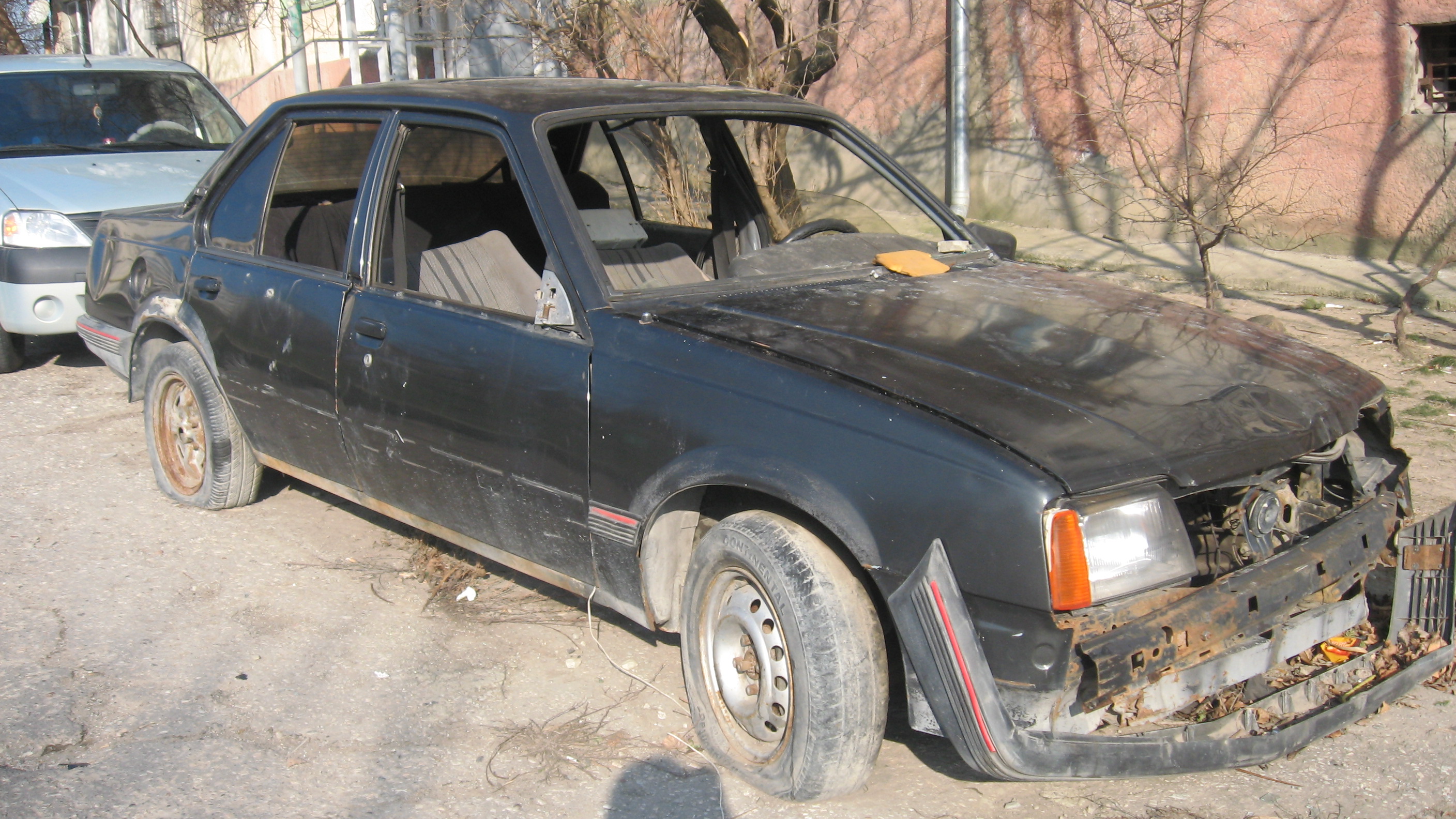

добрый день всем.есть вот такая аскона 1.8 год 1986 со слов хозяина. у меня аскона хэтчбек 1.3s. вопрос в следующем,двигатель можно поменять? там инжектор,у меня карб. и вообще какие еще запчасти подойдут на мою машинку? и вообще стоит заморачиваться?
[attachmentid=84797] [attachmentid=84792][attachmentid=84793][attachmentid=84794][attachmentid=84795][attachmentid=84796]
хорошо бы для начала научиться определять обьем двигателя без слов хозяина.
хотя бы тот что планировали на заводе. в данном случае похоже хозяин не соврал.
инжектор вместо карбюратора в ТВОЕМ случае поставить не удасца. нужно менять
целиком мотор. ну и еще привода стойки магистраль, часть электропроводки и
делать некоторые другие вещи.
можно поставить,
нужны
коса проводов, мозги, сам мотор со всем обвесом, коробка с валами ,гранатами и стойками обязательно,там подшипники другого размера.рычаги и короткие кронштейны , на чем они прикручены .можно свои оставить к чему рычаги крепятся. рычаги тож желательны с донора, там противовесы на них висят.на 1.8 бывает стоят короткие.
топливный насос, печку про запас прицепи.про бак не знаю, мотор там подвесной топливный, думаю не актуален вопрос про бак.
радиатор естественно, там он больше по размеру чем у вас.
кронштейны двига уточнить надо. на моем они естественно оличаются на 1,8 и на 1,6, я так понимаю надо с двигом 1.8 его кронштейны крпления ставить,у меня подушки все одинаковые. как на смол блоке,но кронштейны от бигблока.

она больше года стояла,не думаю что без боя заведется,-10 на улице сейчас,сам понимаешь холодно. если буду брать то кота в мешке. тянуть тоже не охота,дети все открутят нафиг. она до нового года еще со стеклами была.
посмотрите на торец распредвала - варианты
раз http://foto.opel-clu...?...m=183&pos=1
два http://foto.opel-clu...?...m=183&pos=0
в первом случае можно будет поставить ваше зажигание.
во втором - найти аскону с рабочим 18Е и уговорить владельца
одолжить трамблер.
не нойте. кому надо тот и в минус 25 будет скакать вокруг машины крутя гайки.
