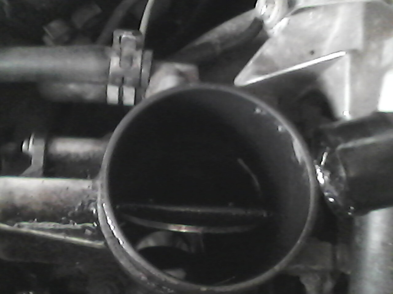

Заменил двигатель, завел, в баке 18 литров по датчику, обороты плавают, густой белый дым из трубы, смотрю бензин убывает здорово. Думаю прогреется, дым пройдет. Минут 10 поработала решил погазовать (проверить как обороты развивает до 2000 примерно), смотрю лампа давления масла загорелась, заглушил. Т.к. у меня поддон течет подумал на это. Завожу опять, не заводиться. Потом стало щелкать реле бензонасоса (последнее время все чаще это возникает) и стрелка тахометра при этом прыгает, подергаю провода РXX и перестает, и РХХ начинает гудеть, визуально провода целые. Опять завожу, не заводиться. Смотрю на панель приборов, а в баке бензина ,примерно, 3 литра осталось!!! Побежал проверять нет ли где течи, все сухо, слышу чего то булькает, как брызнет бензином из этих двух трубок, на фото указал (они у меня не заглушены), клеммы скинул на "всякий". Откручиваю свечи, целые цилиндры бензина! На свечах черный масляный нагар. Смотрю на щуп масла, уровень вообще "зашкалил" (масло теперь только менять наверно) , такое ощущение, что в движке больше бензина чем масла.
Проверяю Op-com выскочила ошибка коленвала. (впервые) Стер. Бензин из цилиндров выкачал.
Вот не знаю на что и думать, в первую очередь? Бензин теперь жалко заливать(
Сообщение отредактировал pismoivan: 10 Февраль 2012 - 00:16

Слушай, на фото невнятно - но сверху на клапанной крышке есть два отростка - это под вентиляцию. Толстый и тонкий. У тебя на тонкий одет какой-то шланг и хомутом зажат. И уходит соверешенно не в ту сторону куда идти должен. Это не топливный ли шланг ты туда одел?
Да это не моя фото. Просто для примера.
Просто для примера...
Вот смотри - у тебя полный впускной коллектор бензина. Как будто кто-то его туда просто тупо перекачивает. О чем это может говорить? не туда топливный шланг прикрутили? Или дырку просверлили между топливной рампой и впускным коллектором? Если всякие нештатные врезки исключены, то стало быть топливо туда поступает прямиком через незакрытые форсунки. Мозги правильные стоят? жгут проводов правильный? Откуда во впускном коллекторе может взяться море бензина?

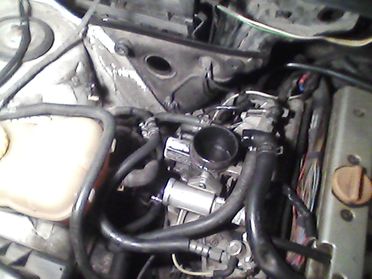

Да нет, при чем тут газовое оборудование?))) Машина не была укомплектована газом. Дело в том что двигатель был X20SE 1994г., а я поставил X20XEV 1998. А крепления у двух шлангов на рампу этих двигателей разные и они полностью отличаются. Пришлось обрезать два шланга идущие на рампу X20SE (На фото указаны выходят из стакана) и соединять с двумя шлангами идущими на рампу X20XEV. Возможно, я их перепутал местами... Один подает бензин, а вот второй я даже не узнавал, конечно это моя ошибка...
Сообщение отредактировал pismoivan: 10 Февраль 2012 - 01:19
А разве на 20SE не навертные шланги? Или они просто по длине не подходят? Тебе в любом случае надо понять откуда во впускном коллекторе столько бензина. Ведь он ручьем туда течет. А так же теперь надо масло полностью сливать и заливать новое, ибо то что было теперь сильно разбавлено бензином и оно слишком жидкое. По этой причине давление масла загорелось.

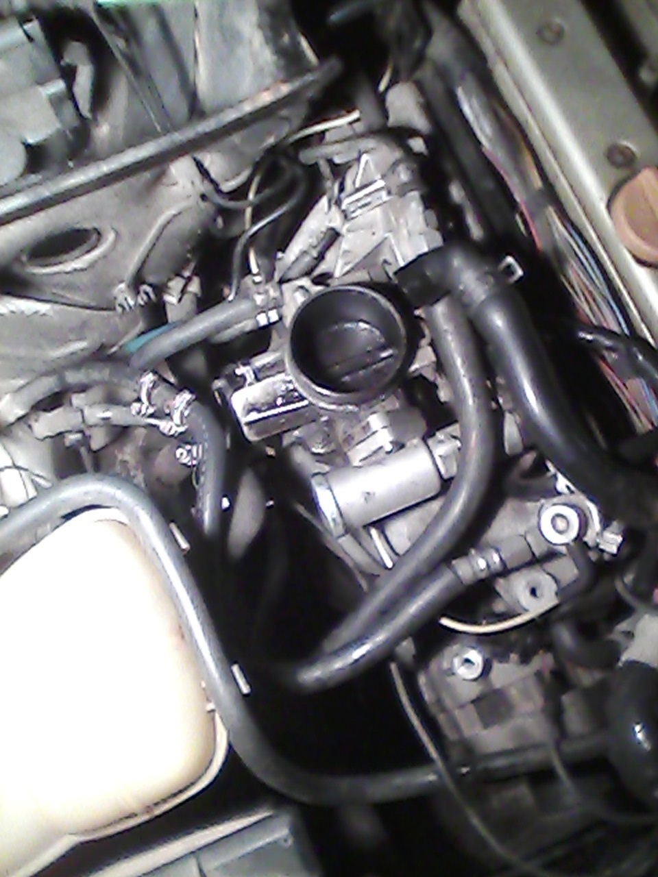

Проверьте, пожалуйста. По фото. У меня топливные шланги идут так:
1 - обратная подача топлива.
2 - подача топлива.
Это правильно? Или наоборот должны ставиться?
Сообщение отредактировал pismoivan: 10 Февраль 2012 - 08:06

Проверь трубку вакумную от регулятора давления топлдива. Зачастую , когда пробило диафрагму-там рекой на впуск льётся бензин ...
