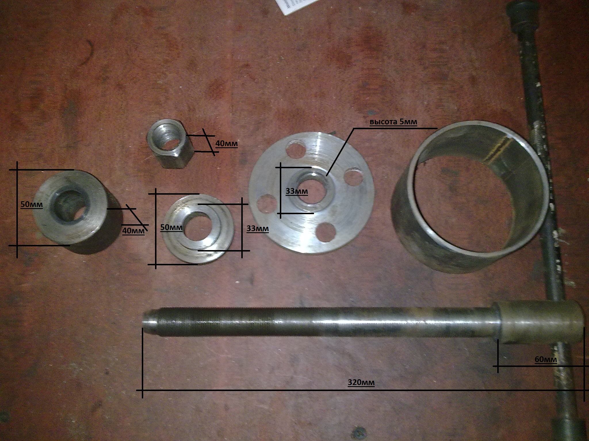

Вот ещё такой съёмник для ступичных подшипников, можно сказать универсальный, можно снимать и запресовывать любой размер до внутреннего диаметра трубы, , труба правда у меня получилась немного неправильного диаметра 80мм, она не доходит до самой ступицы а заклинивает на конусной части ступицы...что не есть хорошо, лучше делать трубу сотку и снимать защитный кожух, высоту миллиметров 70., резба на болту нарезана только на 15см, но этого вполне хватает т.к всегда используются шайбы и втулки, толшина шайб 10мм плюс 5мм центровочный выступ, гайка получилась на 27, резьба нужна соответственно мелкая и работая главное не забывать её смазывать, болт сделан из 30-й арматуры для жёсткости, вместо шлицов под ключ было сделано отверстие под вороток, подобрал к нему сталистый 12-й прут, сделал его размером 30см, на него удачно подошли металические втулки старого бинокля рулевой рейки, большая опорная шайба была сделана с флянца(неспециально) и имеет 4 отверстия, в принципе через них можно следить за процессом запресовки.
[attachmentid=113754]

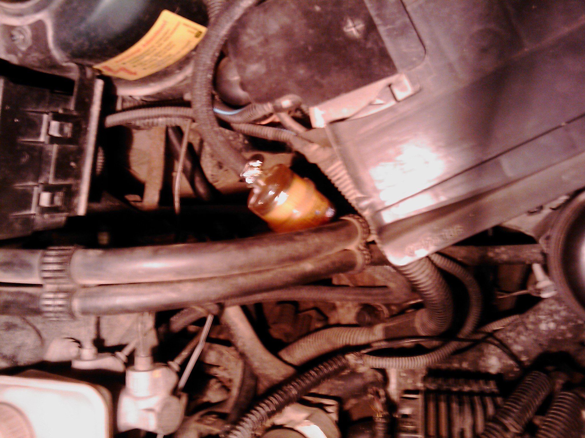

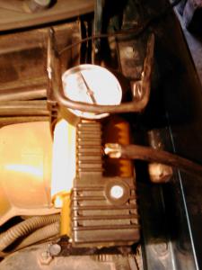

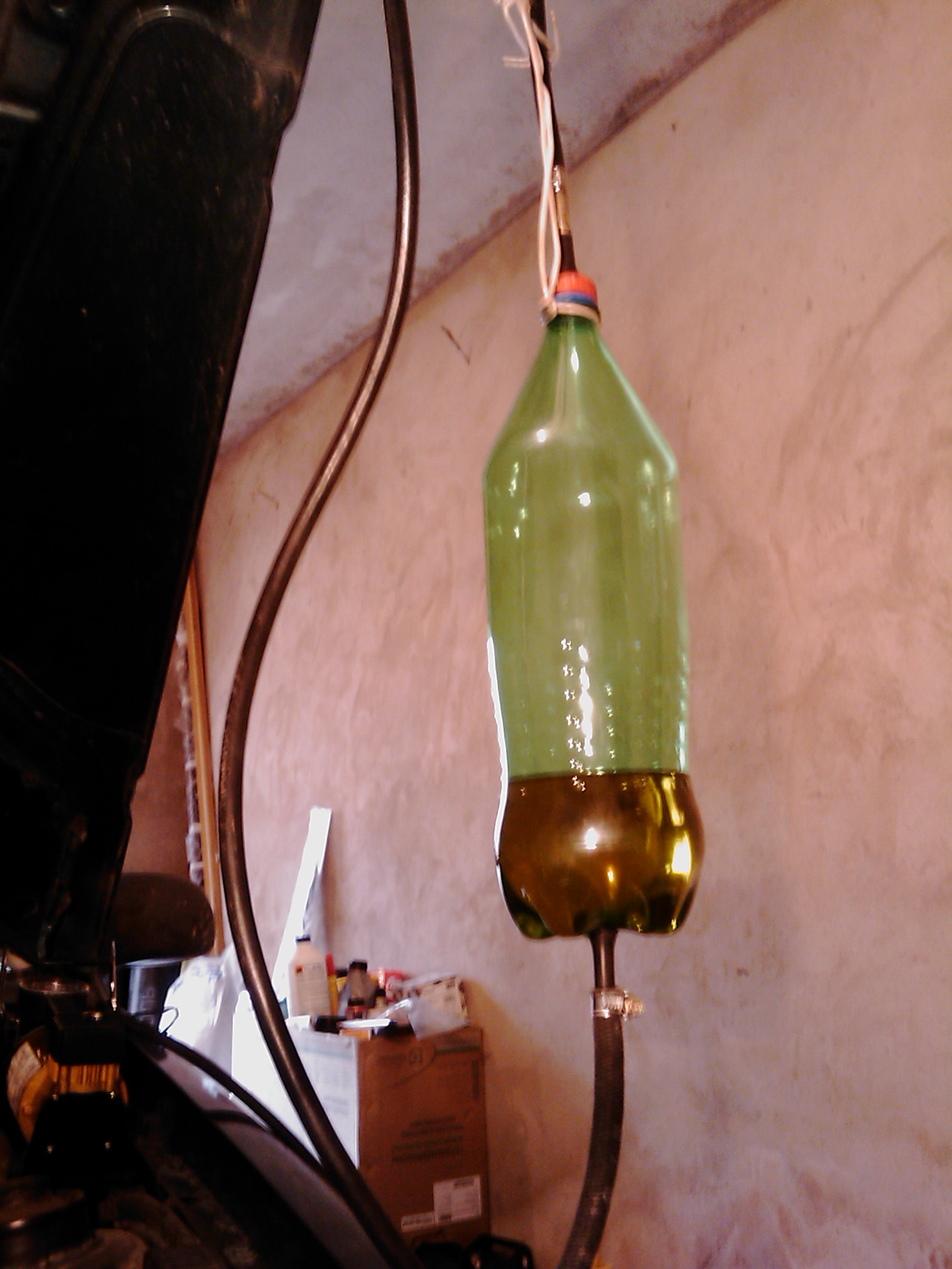

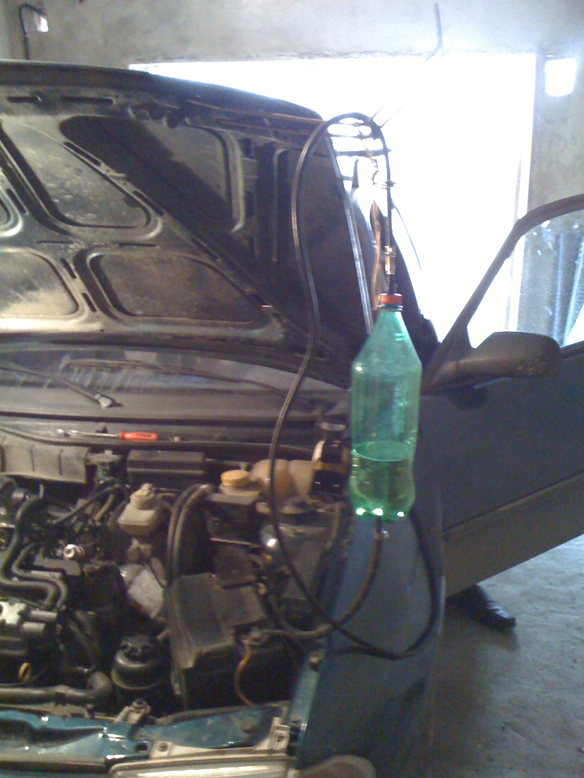

Выложу как обещал фото приспособления для промывки форсунок, сделано всё из пары метров обычного бензостойкого шланга, бутылки двушки, двух нипелей, вазовского фильтра, и нескольких хомутов, ну и собственно насос-компрессор от прикуривателя...
[attachmentid=121541][attachmentid=121542]
[attachmentid=121543][attachmentid=121544]
