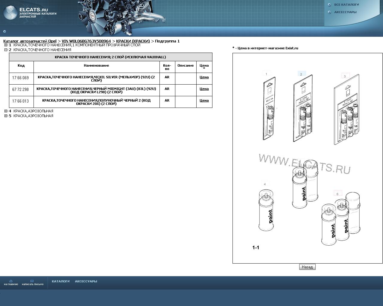

Имеется в наличии Фрося Б, черного цвета. Хочу приобрести краску. Эксис по моему VIN W0L06BG763V508964 выдает 3 вида краски. 1 вид краски видимо для дисков, 2 скорее всего для кузова, 3 тоже черный. Так какая краска для кузова мне нужна ? Скрины с кодами краски прикрепил.

Цвет краски (код) написан на маркировочной табличке. Надо подъехать в любой сервис, где занимаются подбором красок и они точно скажут, какая краска нужна.

Теперь по коду краска не подойдет,почти за 10 лет цвет краски на кузове поменялся(выцвел) проще снять лючок топливного бака и отдать в подбор красок.

Паша рыбак +100
Мне по табличке не смогли подобрать ,по лючку один в один,а машине 13 лет.
