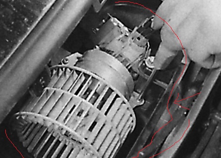

Это вы про пластмассовую штуку -типо бордюр от воды говорите???Я обвел примерно красным.... типо рамки сверху...так у меня там все с**а заклеено вибро-стп, потом автопластилином, Сегодня разобрал пол сушить... подтеки слева и справа ближе к центру к туннелю...может из отверстий под вход и выход печки вода заливается??там у меня открыто...

Отправлено 30 Апрель 2012 - 08:11
да,это оно.
Это вряд ли,там не сливается вода.Разве что из "хобота"...Там же шумка толстая.Так как будешь разбирать пол,открой сливные пробки для слива и пролей сверху(возле кожуха печки),может увидишь.Не забудь фонарик.Лучше вдвоём это делать.

bauer13, ну у тебя точно течет из под уплотнения кожуха(пост №7),снимай герметизируй как описано выше ...
