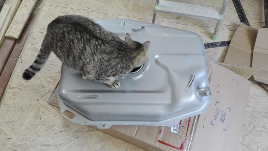

Сгнил мой бак. 15 мелких отверстий по всему периметру снизу и сверху. Решил не замазывать, толку ноль.
Нашел в германии на ибее недорогой, новый бак.  В основном там баки покрыты черной краской и стоят где-то по 180 евро и выше.
Мой мне обошелся в 126 евро с пересылкой!
http://www.ebay.com/...872.m2749.l2649
Внизу ссылки есть номера и для какой машины подходит.
Мой бак покрыт, или покрашен вроде серебрянкой, как мне показалось, или какой-то порошковой краской.
Хотел спросить, можно ли его сверху еще покрасить грунтовкой для металла? Хуже думаю не будет?

Отправлено 29 Июнь 2017 - 07:58
Думаю что покрасить грунтовкой ни к чему, грунтовка на голый метал под краску, здесь уже краска. Но, мысль о дополнительном покрытии бака появлялась и у меня, когда менял бензонасос. Тут напрашивается что то типа антигравия, т.е. битумное, резиноподобные и другие подобные покрытия.
