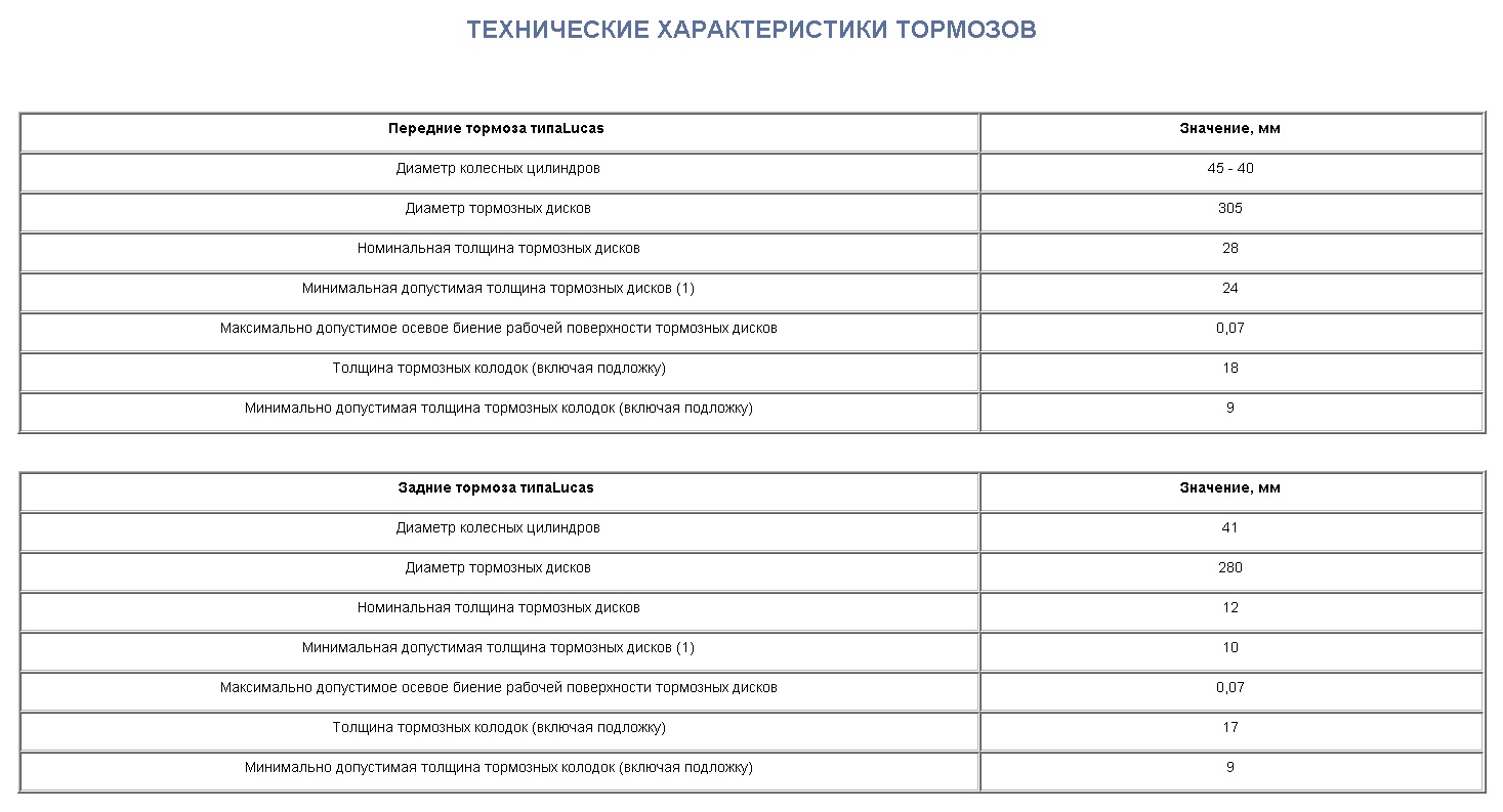

Вот можно глянуть тех. х-ки тормозов.
Выходит 1мм запаса остается.
Вроде как нормально должно быть...
