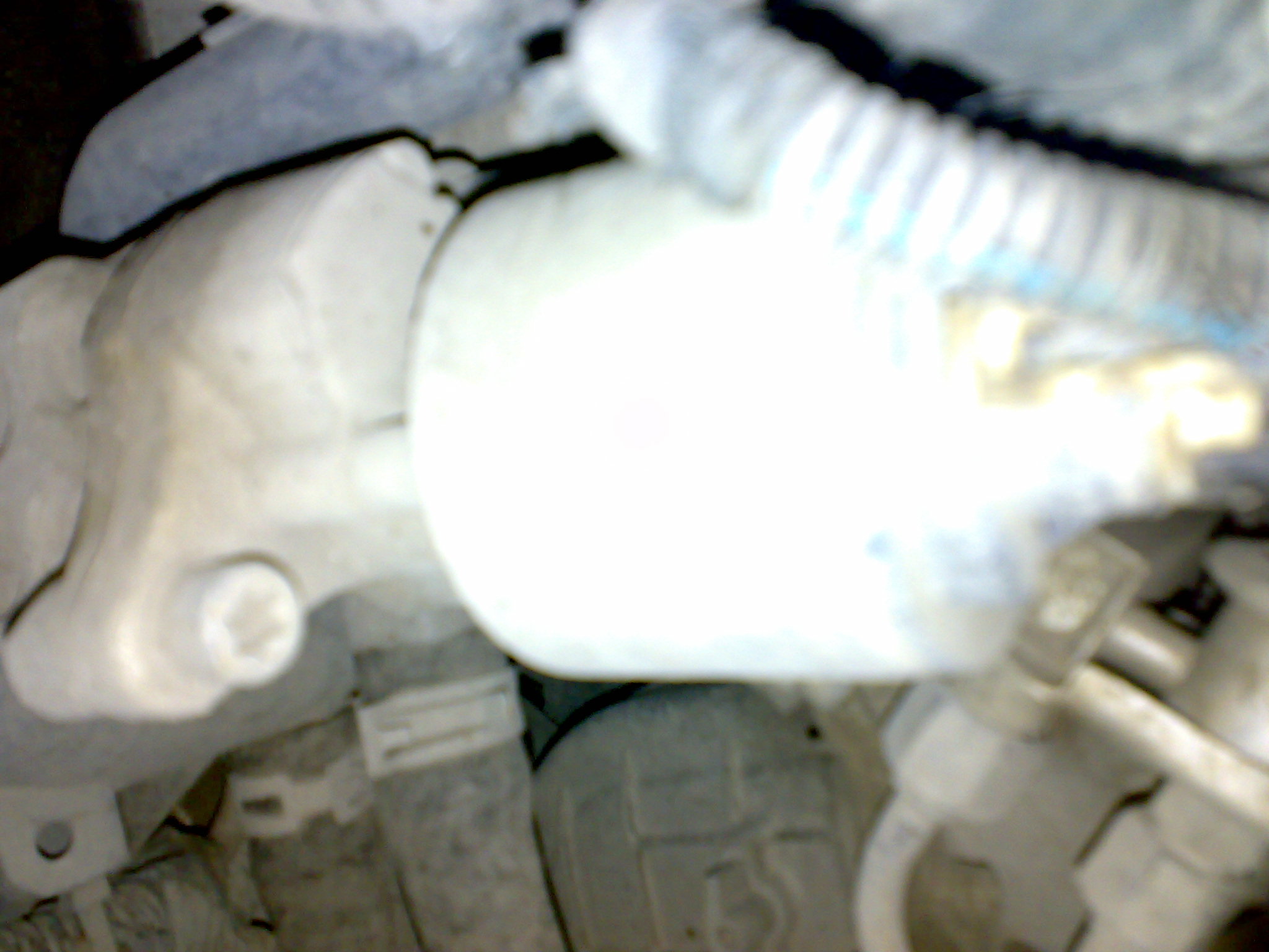

#7 qdvefb
qdvefb
  • Cообщений: 95
  • Город:Кузнецк
  • Автомобиль: Astra h
Отправлено 14 Июнь 2012 - 13:08
Как я понял это и есть виновник торжества?
#8 alexandr-tvv
alexandr-tvv
  • Cообщений: 34
  • Город:Вологодская обл. г. Череповец
  • Автомобиль: OVC Z18XER
Отправлено 14 Июнь 2012 - 17:08
qdvefb,
Он самый
