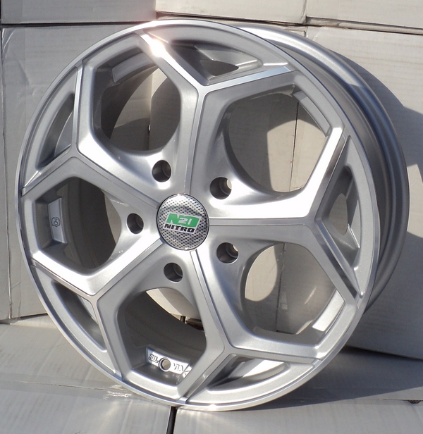

Отправлено 03 Июль 2012 - 22:39
продал оригиналы, за 9р. :-)
купил дики nitro y741 , фото ниже.
r15 6j et45 - реально всё чётко встало- это самые лучшие параметры для комбо- ничего не цепляет.
ет49 не советую, скорей всего на суппорта не встанут.
и купил шины bridgestone ecopia ep100 - тихая бюджетная. 185\60\15-заводской размер.
[attachmentid=91666]
на фото 5 болтов , у меня 4х100.
