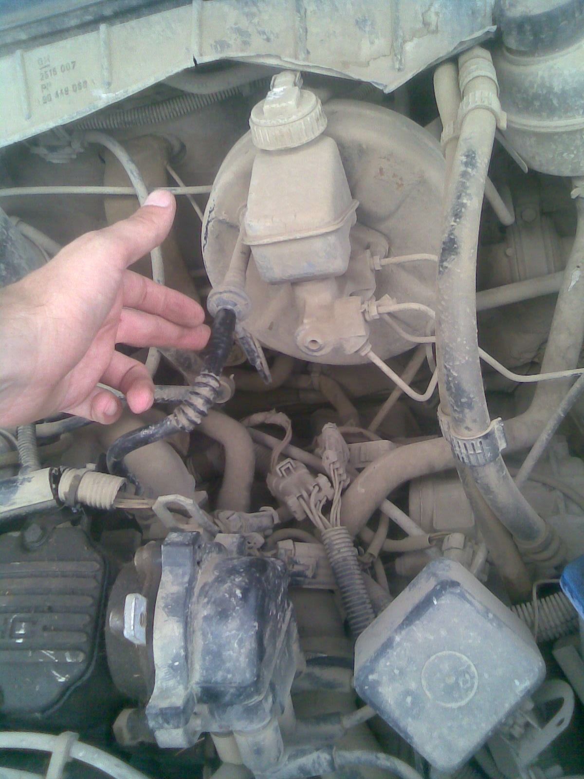

[b]Эту проблему с троением (дерганьем) я решил был подсос на трубке
теперь беда ее надо присабачить на место
и интересно зачем она там и на что влияет???
еще увеличенный расход как решить?? воняет бензином особенно на холодную.
вообщем была проблемма как бы троила
свечи вроде ок провода ок но немог понять почему потом опытным путем нашли пошипению. трещину в соединении турбки .
которая идет на правый крайний горшок кажись в колектор или как его там завут . заматали изолентой и о чудо движек перестал дергать .
остались еще несколько проблем
запах с выхлопной воняет бензином и жрет щас около 13-15л хотя по началу год назад ела около 10-11 гдето.
и подпердывает каждые 1-2 сек неровный выхлоп с выхлопной как будто так дуг дуг дуг бак дуг. дуг . дуг дуг дуг дуг бах но несильно. почему может быть ? провода не пробивают вроде свечи заменю скоро чтобы убедиться что не они свечи свиду ок не засратые не пробивают вроде.
присабачил фотографии той поврежденной трубки (может каму сгодиться для этого и форум ) . +куда она могла идти вроде правельно нашел теперь ктобы обьяснил на че она влияет и как проверить ? все ли так ок?

ура нашел причину . оказываеться лопнула трубка на последнем правом горшке и в коллектор был подсос воздуха (заматал изолентой все нормально стало ) подергивает но ето уже или свечи или провода это все мелоч (класическая поломка)
постараюсь скинуть фотки ..

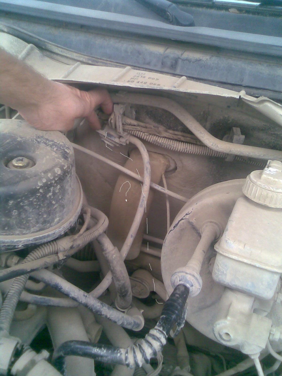

еще вопрос тут возник куда эта трубка идет нашел какуюто херню а че это такое ума не приложу ..
скину фото тоже ..
дело втом что там где уменя подсасывало ктото кадато чинил проволкой и клеем и вытащил трубку с того непонятного датчика (или чего непойму) и содной стороны заглушил болтом . теперь хачу понять четам и куда и зачем .. помогите.. вообщем..
хочу уже до шаманить машину чтобы и бензу неела и ездила нормально . в СТО не дело таскать дерут дорого делают посредственно уже обжигался поэтому хоть и нехочиться особо но лучше сам.
так что народ помогуте тачку собрать даи читающем пригодиться думаю поломка интересная была с разу и не догадаеся.
[attachmentid=91927]вот сама трубка в которо й был подсос тудаже втыкалась еще трубка около 7-8 мм шла куда незнаю но предположительно как на фотке номер 2
Эта трубочка шла на заслонку рециркуляции в салон...

Не-е, он же пишет про толстую трубку вакуумника
, т.е. она треснула. А вторая трубка предмет любопытства - куда идет. Но любопытство верное. Она под салонным фильтром имеет стыкующий (с салонной частью) переходник, который обычно рассыпается в труху. Там будет тоже подсос, но небольшой.

Не-е, он же пишет про толстую трубку вакуумника , т.е. она треснула. А вторая трубка предмет любопытства - куда идет. Но любопытство верное. Она под салонным фильтром имеет стыкующий (с салонной частью) переходник, который обычно рассыпается в труху. Там будет тоже подсос, но небольшой.
блин мужики яж фотку скинул там не видно чтоли?
щас работает более ровно . но по звуку движка подпердывает гдето каждые 1-2 сек . я записал звук насотку думаю скинуть позже .если кто так может понять позвуку то плиз скажите почему ?
куда еще рас скажи идет эта трубка и зачем?
я посматрел идет через пласмасовую черную круглую куйнюв в систему вспрыска там рядом но как она сним связана непонятно в иснтвукции от машины посматрел даже названия датчика не нашел.
