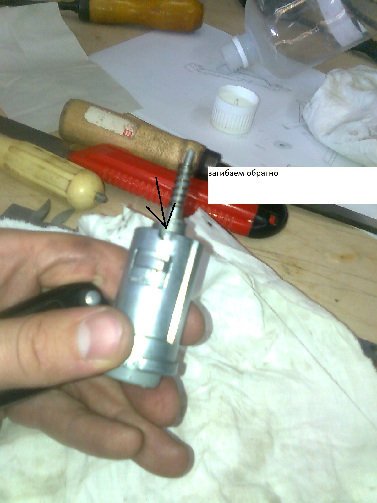

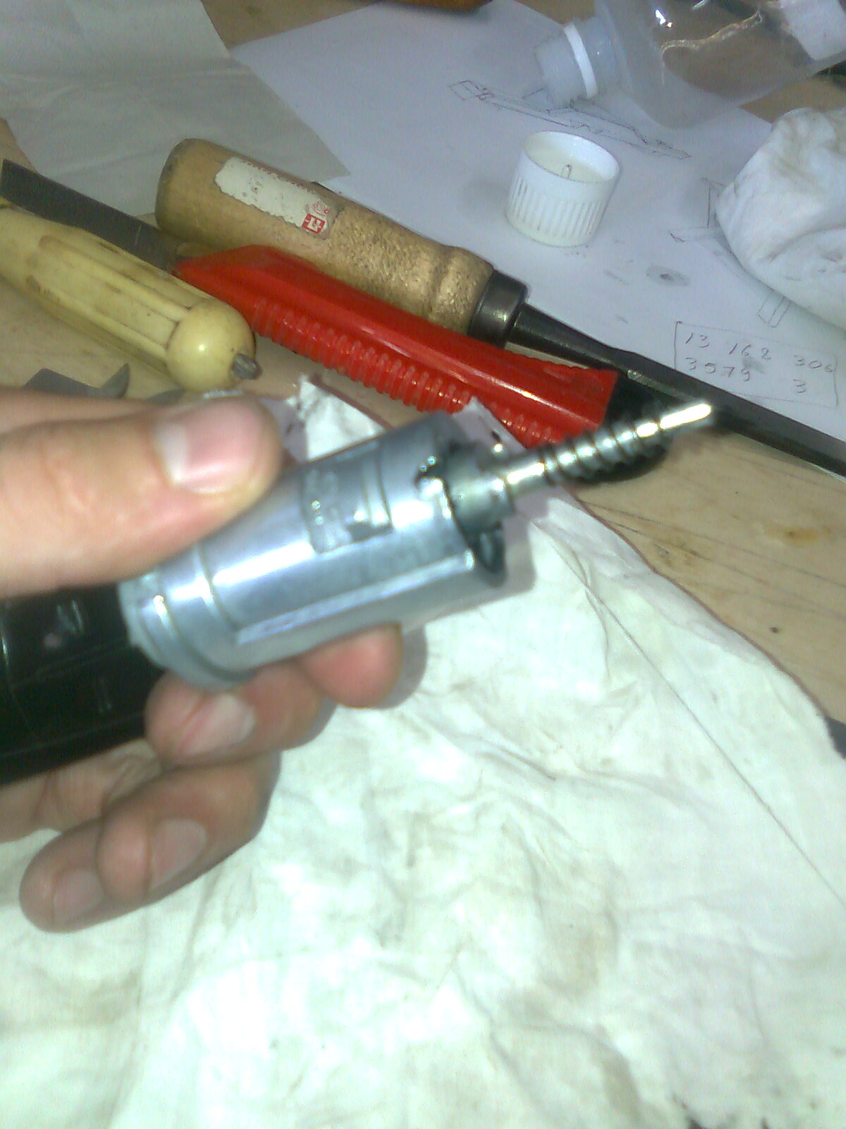

Вот мой отчёт о поломке личинки замка зажигания.
Решил сначала её смазать, так как проворачивался очень туго. Разобрал, стал промывать уайт-спиритом, растворителем - ЗАКЛИНИЛО совсем, ключ перестал проворачиваться вообще.
Позвонил ОД - срок ожидания нового замка с ключом 2 месяца, 2500 руб. работа, 5000 сам ключ.
Я в шоке.

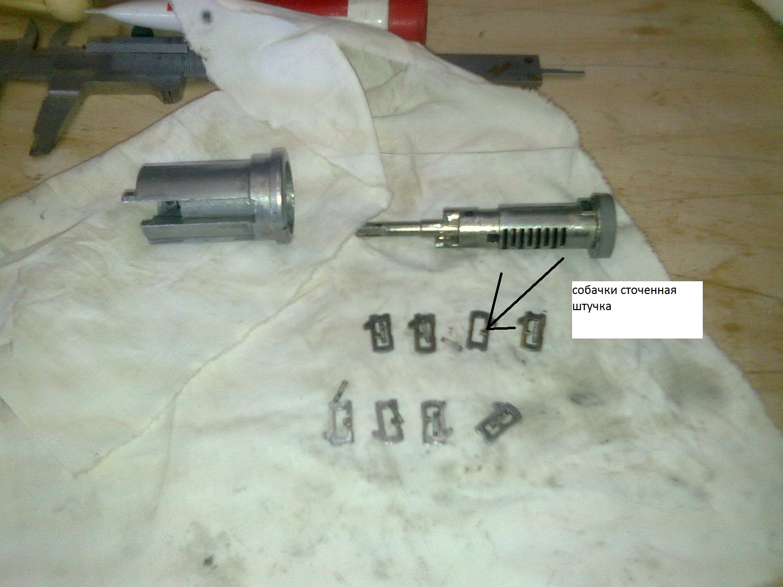

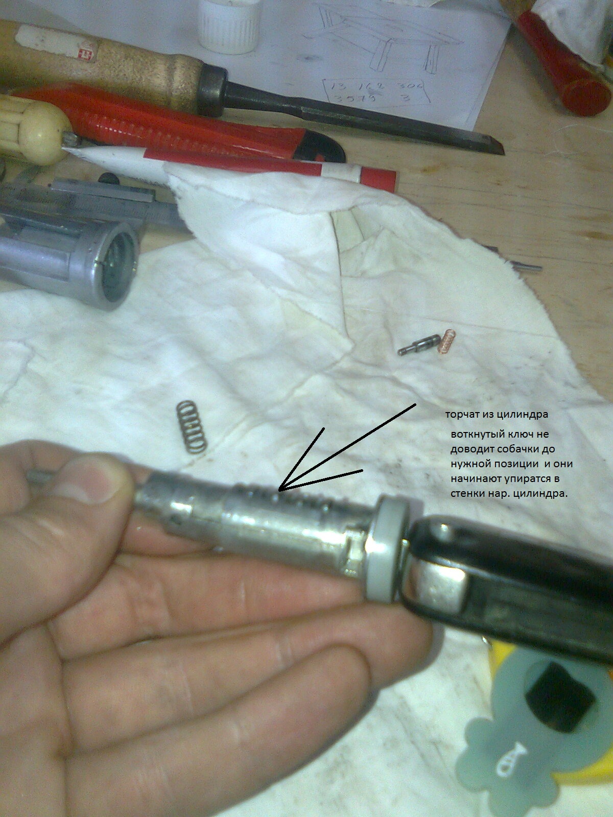

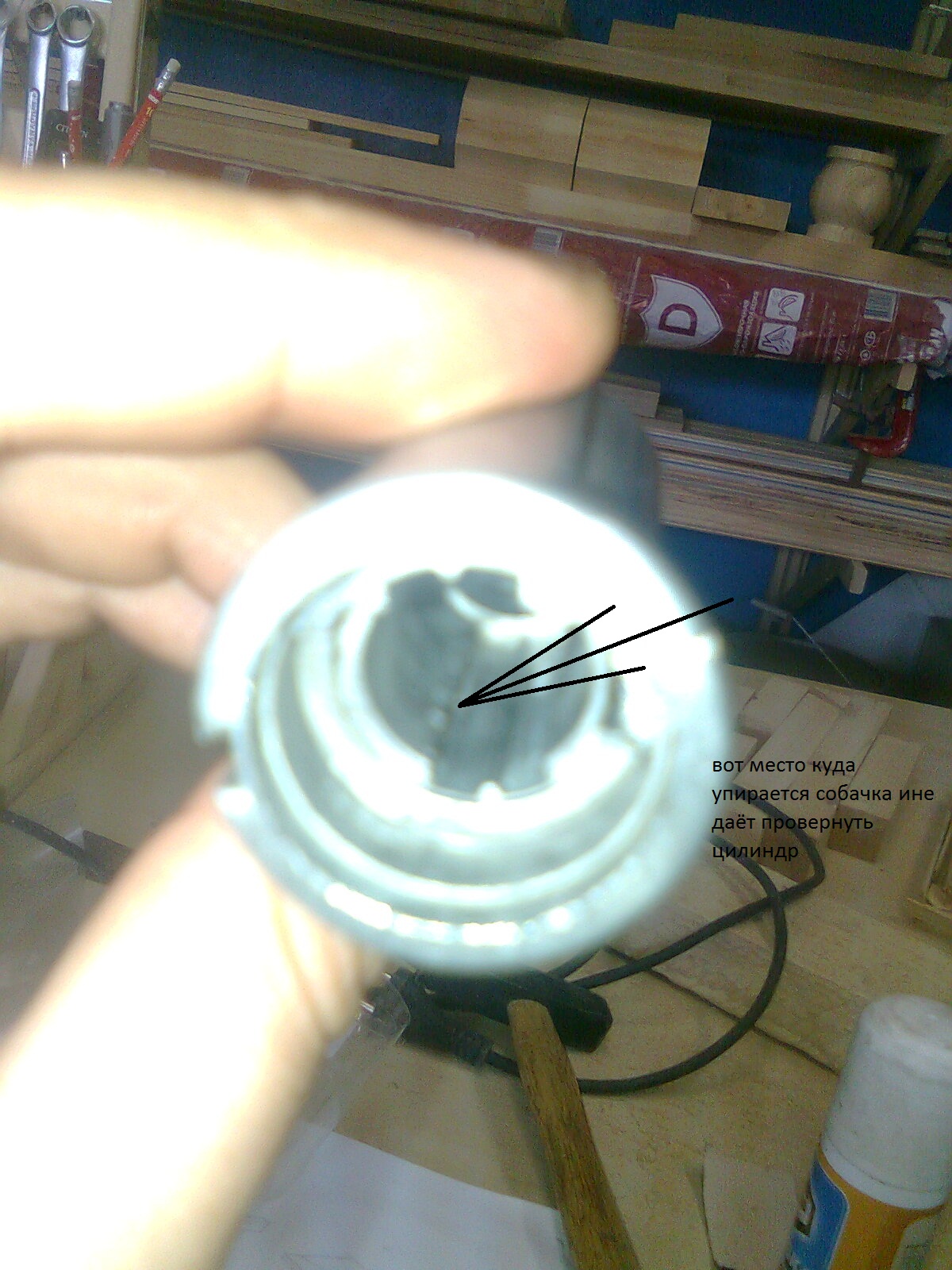

Деваться некуда, стал разбирать. Как разобрать я таки не сообразил, поэтому сломал в слабом месте стенку цилиндра так, чтобы можно было обратно согнуть на старое место. Разобрав увидел, что собачки, двигаемые ключом, сточились примерно до половины, поэтому не до конца прятались в цилиндр, мешая проворачиванию ключа. На смазку грешить не стоило: смазка там была и даже не смылась вышеупомянутыми средствами. И в жару она не куда не вытекает. Трение происходит в паре ключ+собачки, а не в механизме. Вывод: эту процедуру нужно сделать до того, как ключ совсем заклинит. Работает как новенький, не нарадуюсь.
