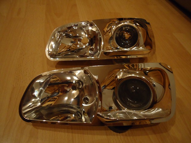

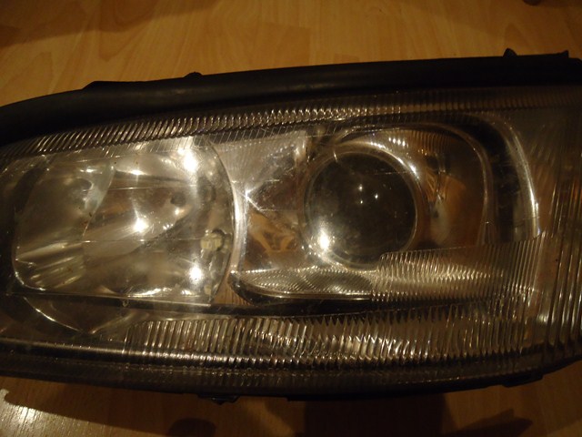

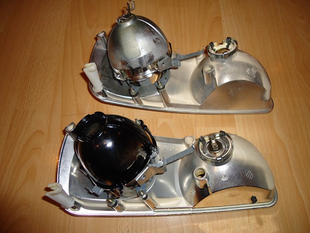

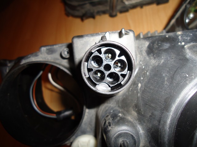

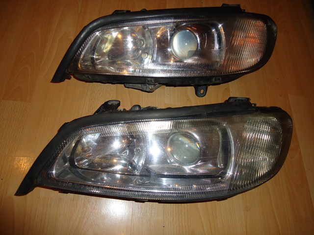

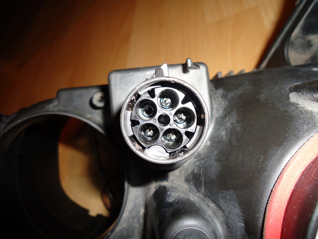

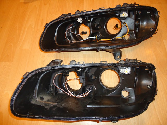

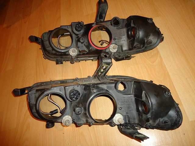

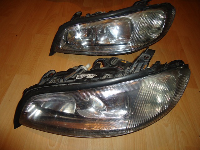

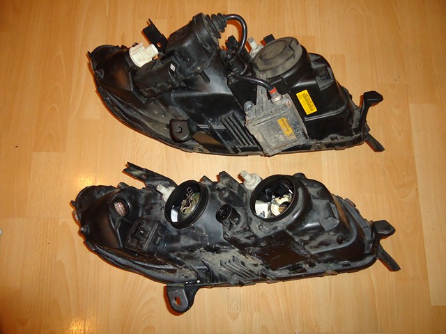

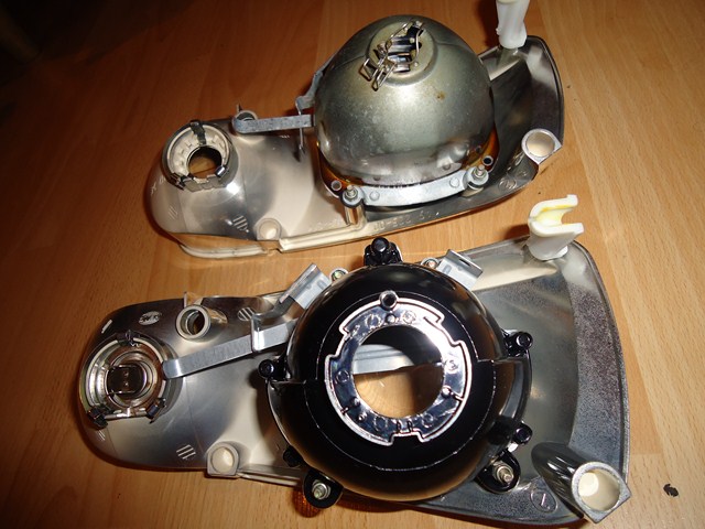

омега fl фара без хенона и с хеноном, разница

линзы одинаковыэ,разница б цоколе лампоцке,внимателнее смотрите на мои фото высе
Vauxhall Zafira 1.9 cdti / 110 kw
Разные. Сначала сам разберись!!! У них общего-только диаметр линзы в 2.5" и всё !!!
