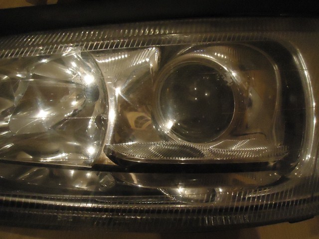

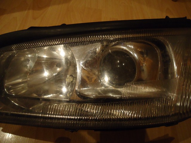

Отправлено 07 Август 2012 - 16:15
посмотри внимателнее,одна лампа хенон,другая обицная,атлицаитса стекло

Отправлено 07 Август 2012 - 16:34
ну это не на всех производителях наверное..но всёравно спасибо))

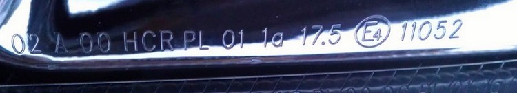

Отправлено 10 Август 2012 - 14:30
Вот сделал фотку маркировки фары депо.

Отправлено 10 Август 2012 - 14:51
судя по маркеровке сделано для нидерландов, порадовала светосила 17,5люксов, у меня на "рифлёнке" только 12...

Отправлено 10 Август 2012 - 15:04

Отправлено 10 Август 2012 - 16:18
Цитата(Gench @ 10.8.2012, 16:04) Просмотр сообщения
Вот по этой можно rolleyes.gif а ваабще для европы америки и японии маркировки разные, немцы маркеруются по европе)))
