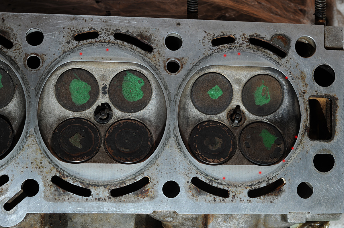

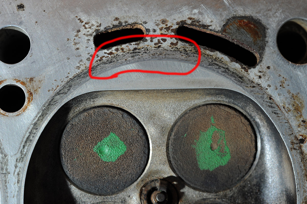

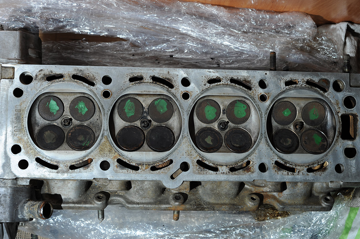

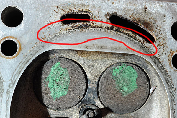

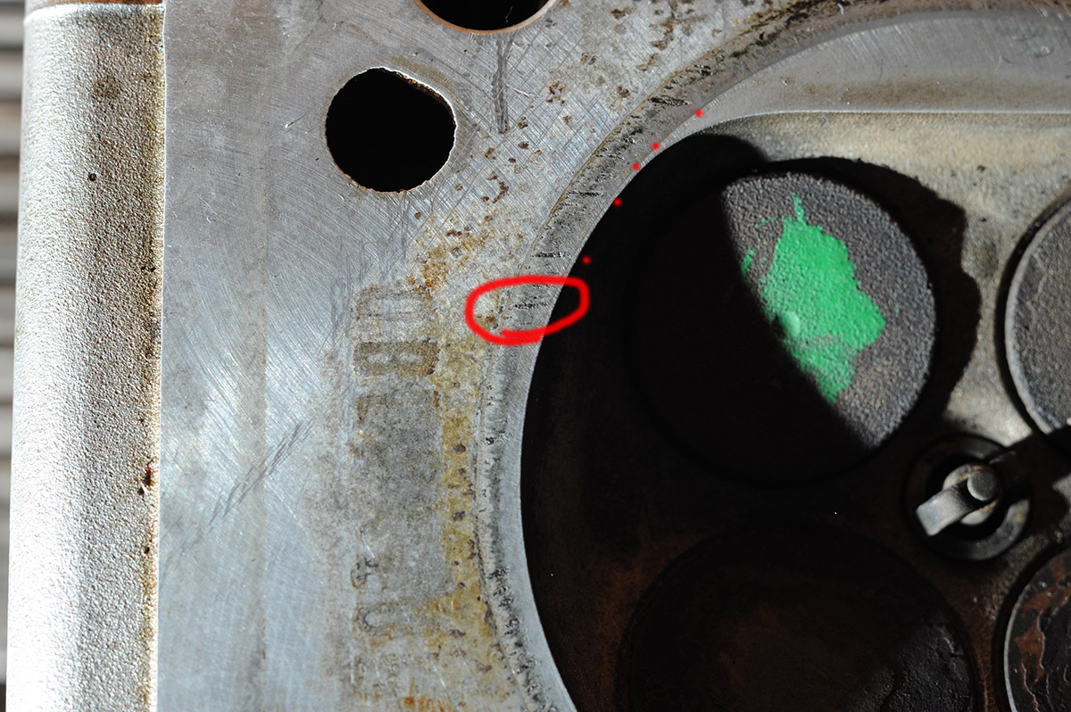

Привезли мне гбц, возможности сразу заценить не было. Но сейчас понимаю, что эта головка тоже проблемная. Какие то не понятные канавки в местах мет. колец прокладки, похоже на проделки антифриза? [attachmentid=92504] [attachmentid=92505][attachmentid=92508][attachmentid=92509][attachmentid=92510]
Голова уже со следами шлифовки(если это вообще можно шлифовкой назвать). И к тому же использовалась после этого.
