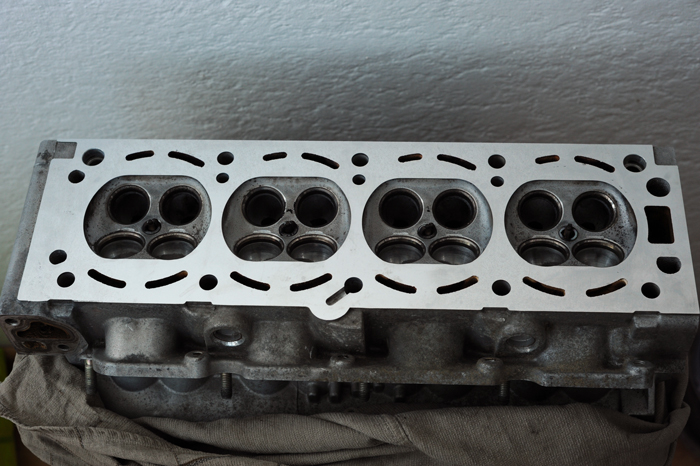

По второй голове: шлифовка не подтвердилась, в этой связи отвез на фрезеровку, сняли 0,12. В выходные ставить буду.[attachmentid=92739]

#25 Sergey_
Отправлено 07 Август 2012 - 08:24
