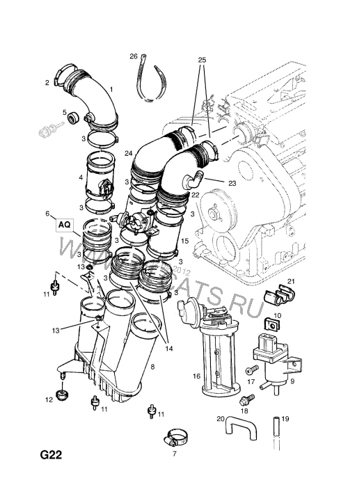

Ребят,тут у меня уже конкретный вопрос нарисовался,схему сейчас выложу,принцип работы этой штуки? там какой то клапан стоит,трубочку снимал,не сосет воздух,я так понимаю он вакуумом управляется? и зачем так сложно,почему не просто воздухан как на обычных,рядных движках?[attachmentid=94163]

привет.да у меня тоже мысли по поводу чека,типа неконтакта какого-то.а со схемкой не поможешь? что это за система воздушная такая? пытаюсь найти принцип действия пока безрезультатно.
как работает воздушная система - не заморачивался (не мешаю технике работать и своими шаловливыми ручками туда не лезу). Сигналы "Чек" можно считать "Методом скрепки" (замыканием проводка на разъеме), который удобно делать вдвоем (один считает, другой записывает). Удачи
это не рядный)) поэтому и сложности, а то что не сосёт, так может и недолжно,не факт что там постоянно вакуум должен быть. я тоже лишний раз стараюсь не лезть пока работает.
этот клапан открывается примерно на 140км/ч.

ну наконец то лед тронулся! спасибо друг! я голову сломал,нахрена эта хрень.и зачем он открывается на 140?
а все, дальше подготовка к взлету. на впускной плите еще один открывается и полетели. омеговская комплектация ''космо''.
было где то описание про клапаны эти. все на благо. изменяется движение потока всас. воздуха, ну и тд и тп
лучше узнать почему чек моргает.
