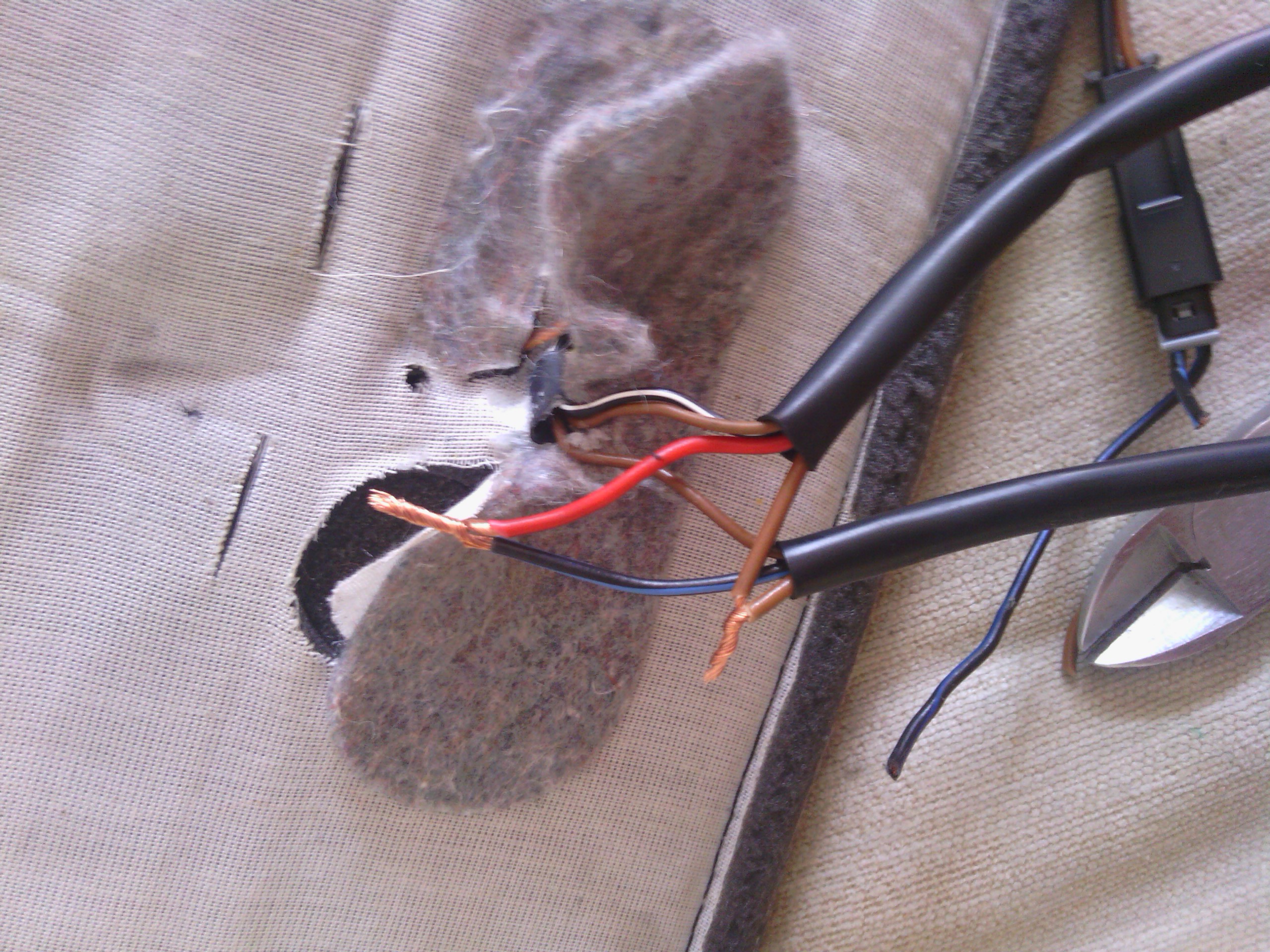

8. Ну а дальше рубим все разъемы кроме двух жгутов: первый – жгут от контроллера до датчика присутствия (он на поджопнике), и второй - основной жгут на спинку . Питание в оригинале – последовательное, поэтому вставить другой элемент не удастся, к тому же в оригинале обогрев пришит к коже. Поэтому должно остаться два жгута как на фото. В них вся суть подключения!!!!!
[attachmentid=94501]
9. Красный это + приходящий с контроллера в мат в поджопника. Черносиний это тот же +, он уходит из мата поджопника на спинку, поэтому этот плюс уйдет на спинку. Коричневый толстый, изначально идет в обход поджопника, это минус. Поэтому рубим его пополам и на поджопник есть минус, который далее уйдет на спинку. Вроде все понятно, да?))))

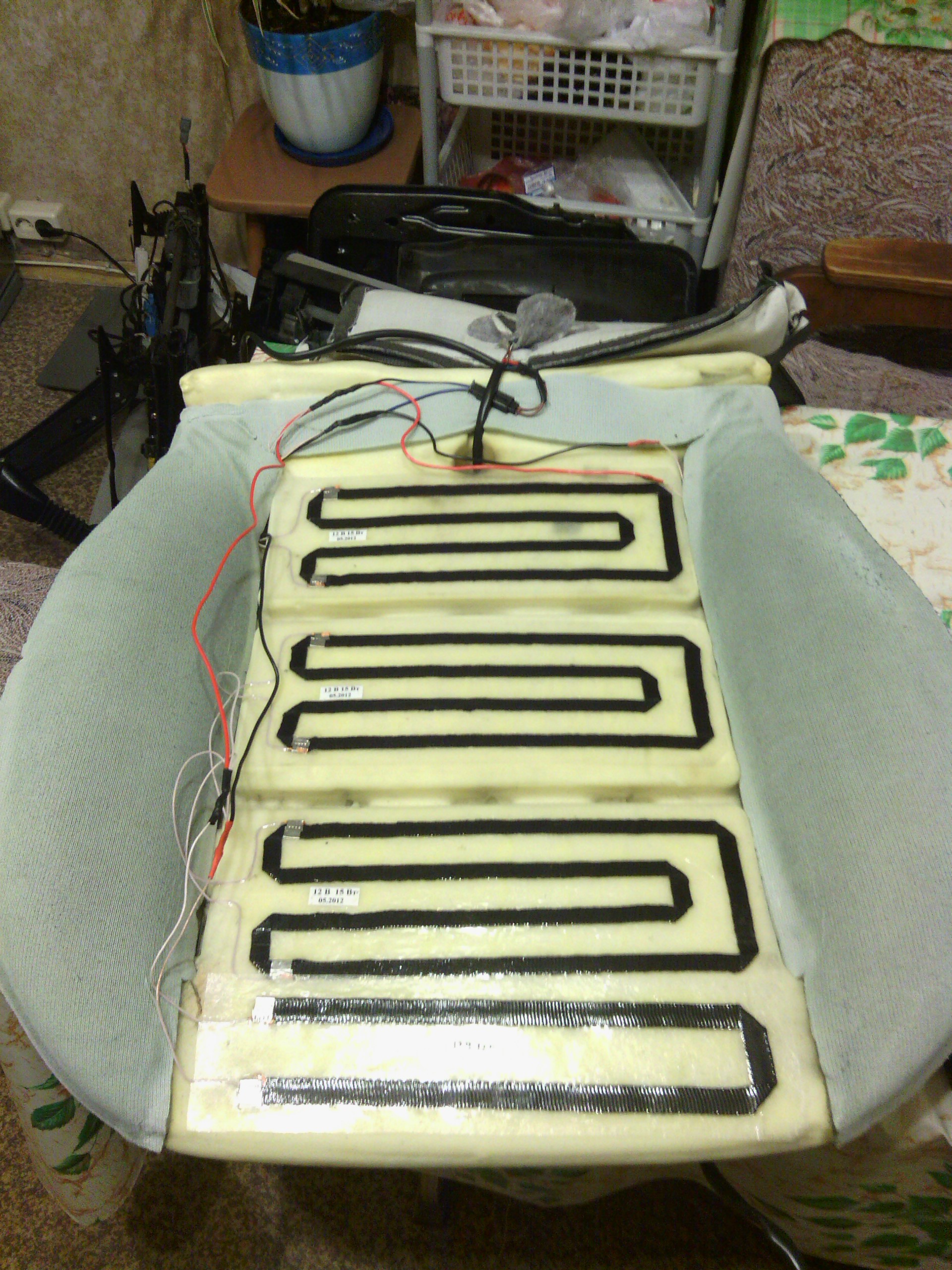

10. Ну а дальше клеим новые элементы на клей Момент, скорее для фиксации при установке нежели при эксплуатации. Обратите внимание на то, что под боковинками поролона (и на спинке, и на поджопнике) тоже стоят элементы (об этом ниже), их просто не видно на фото.
[attachmentid=94502]
[attachmentid=94503]
11. Скрутки, пайка (обязательно), термоусадка… и стяжками (покрепче) притягиваем кожу к поролону. Собираем все обратно, аккуратно и последовательно.
Лирическое отступление:
Первый раз я положил только 6 элементов на сиденье 80*300мм (их видно на фото спинки, также лежали и под жопой). И положил я их прямо под кожу, надрезав поролон на самой обшивке (напоминаю, обогрев пришит к коже). И грели они… безумно, так что при -25 за бортом жопа ГОРЕЛА через 3-5 минут К тому же толстые нагревательные элементы оставляли свои следы, что элементарно некрасиво. Теперь я решил их проложить под поролон. Так греет на порядок дольше, но мягче и прогревает шире. Я теперь наконец доволен)))
