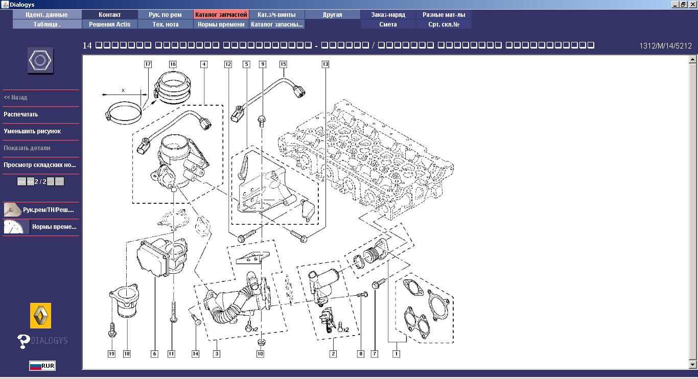

#18 ГЮГ
ГЮГ
  • Cообщений: 3 866
  • Город:Украина ,Хмельник.
Отправлено 05 Октябрь 2012 - 18:38
Цитата(грызун @ 5.10.2012, 18:18) Просмотр сообщения
к егр че вообще подключено на что он похож? Получается две трубочки должны быть от охлаждайки и еще от воздуха? Пошел с фонариком смотреть.
Блин как назло дождь влупил, небыло и..
Его не увидеть --- только сняв радиатор --- типа такого --- номер 10.
Но тож не факт что это он.
Тупо снять ЕГР и глянуть.

Отправлено 05 Октябрь 2012 - 18:45
Так пошел глянул естественно ниче не увидел, завтра сниму, он второй стоит за блоком управления рециркуляцией так ведь и на схеме называется КЛАПАН РЕЦИРКУЛЯЦИЯ ВЫХЛОПНЫХ ГАЗОВ ? И главное на что смотреть если что? В нем антифриз может быть если неисправен? Или дырка куда?
Я в экзисте смотрел по схемке 44 32 905 это он? Его у нас видно но не очень.
#20 ГЮГ
ГЮГ
  • Cообщений: 3 866
Отправлено 05 Октябрь 2012 - 18:52
Реально не знаю --- тупо предполагаю.
Прокладка чет сомневаюсь очень --- только думаю в том случае может быть если туда уже лазили и голову снимали...
