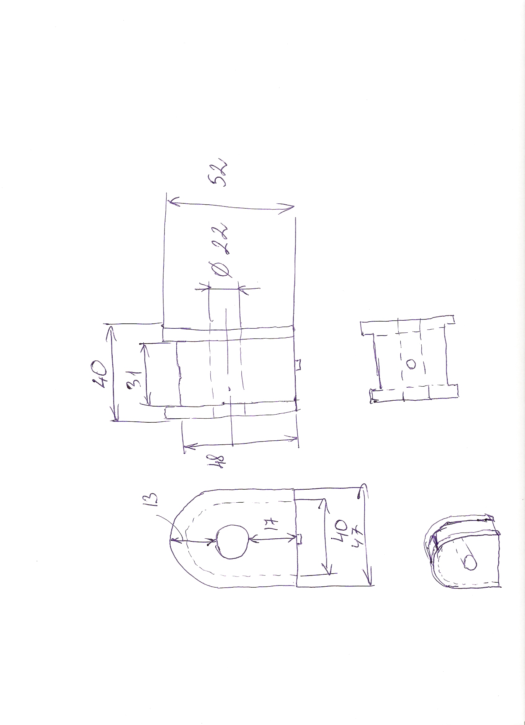

Отправлено 14 Октябрь 2008 - 15:56
Цитата(uzbek @ 6.10.2008, 21:57)
Друзья, может кто-нибудь может дать снимки этих втулок. Интересуют снимки мест расположения этих втулок. А то подстукивать начало. Пока обошелся заменой зеток стабилизатора, но хотелось бы побольше узнать о втулках!
Держи размеры втулок-на отсканированном рисунке-только распечатай,а то на мониторе не видно.Я со своих размеры снимал-потом подобрал по ним от Ford-Eskort-час напильником для принятия нужных размеров и уже тысяч 20 проехал на них

  • Город:Україна, Чернівці.
Отправлено 14 Октябрь 2008 - 18:12
Спасибо за чертеж с размерами! Мне очень пригодится, а то уже постукивают эти резинки.

Отправлено 15 Октябрь 2008 - 17:48
Подходят с дораработкой по чертежу втулки от нового "пучеглазого" Форд-Транзит. Цена одной втулки -10 бакинских.
