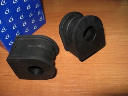

А так выглядят новые. Продам по 6 евро за пару.
[attachmentid=22507]
