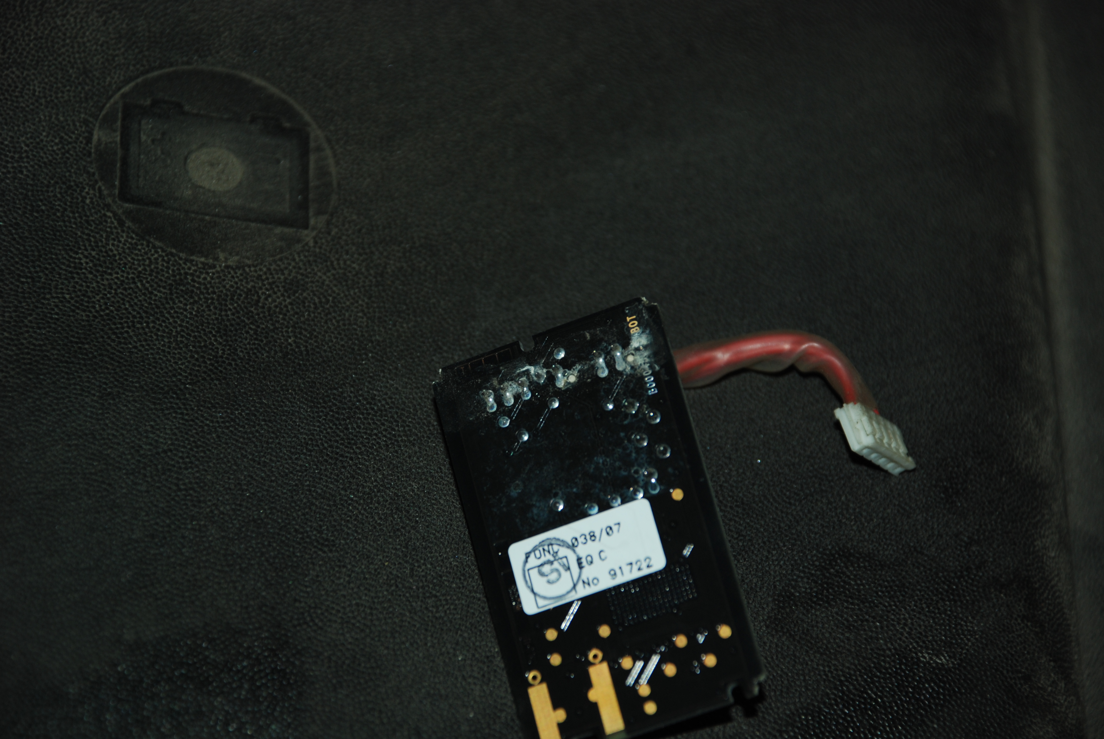

Итак, один очень хороший человек припер мне блок управления горизонтальным положением фары. Установил я его и... ничего не изменилось. Может быть он тоже неисправен? Ну это было бы великим совпадением!
Вспомнил что у второго хорошего человека - Миши Out такие же фары, и договорились на воскресенье на эксперимент.
Снял свои фары, закатили Мишкину машину в гараж, сняли его правую фару и поставили к нему на машину. Ошибка появилась. Заменил еще раз блок управления гориз. положением - ошибка сохранилась. Удивительно!
Поставили на мою фару его блок управления - ошибка осталась! Странно!
После замены блока управления вертикальным положением - ошибка исчезла. Изучил свой блок и увидел на нем окислы. Миша с благодарностью был отпущен домой, я же эту миниатюрную платку старательно почистил зубной щеткой с применением мелкоабразичного молочка (которым плиты чистят). Почти все окислы ушли, но немного осталось. Вымыл водкой, высушил, поставил.
Правая фара теперь стала светить вперед, левая все так же вниз, ошибка сохранилась. Либо блок управления совсем не работает, либо плохо очистил. Но вроде лучше не получается.
В общем, сейчас думаю что делать. Либо эта деталька продается отдельно (но по экзисту не видать), либо таки вместе с фарой... Веселуха! smile.gif
[attachmentid=98497] [attachmentid=98498]
Задал дилеру вопрос о возврате денег, потраченных на диагностику. Жензер Люберцы.

#17 Out
Out
  • Cообщений: 340
  • Автомобиль: Vectra C+ cosmo 2.2 direct AT5
Отправлено 24 Декабрь 2012 - 19:00
Тебе Rules спасибо, Изображение в тепле много что для своей машинки сделал, благодаря тебе wink.gif
Все таки отнеси куда нить в мастерскую, на пропайку, вдруг поможет.
Для начала надо выпаять убрать припой с разъема, и вынуть его.
Возможно обнаружится причина.
И на первой флотке второй контакт справа налево считать, непропай, или мне показалось?
Как раз задняя сторона отчистилась легко и до блеска, там все идеально! smile.gif

#19 berkut
  • Cообщений: 16 560
Отправлено 24 Декабрь 2012 - 21:18
очищенную плату надо пропаять обязательно. окисл как ржа проходит и разрастается не только по верху, но и внутри. отполированная плата будет светится, но внутрь вдоль проводника по пайке может не контачить.
#20 Rules
Rules
    Борец за справедливость
  • Cообщений: 5 615
  • Город:Москва, Балашиха
Отправлено 25 Декабрь 2012 - 06:56
Увы, паять такие мелкие детальки не умею.
Вероятно, буду менять фару в сборе.
